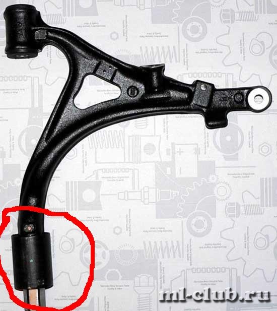

Спрошу в этой теме, этот рычаг связан с торсионом, вопрос есть ли здесь сайлент-блок, и может ли в этом месте стучать при ослабленных торсионах.
post-12493-0-90331900-1429218502_thumb.j
@volodinsv, Может на шестиграннике торсион постукивать  если фиксирующий болтик раскрутился... но это очень редкая болячка и практически никогда не проявляется сразу на обеих сторонах....
