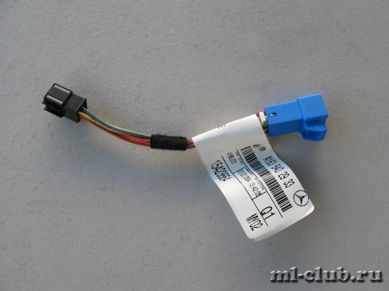

Вот сталкнулся я с такой ситуацией, поставил я себе зеркала от до рестайла, а стояли они рестайлинговые, которые поставил те на много больше мне нравятся, но вот такая беда сейчас не могу подключить эл. привод, и подогрев, там разъёмы разные помогите чем можете
post-20248-0-72840400-1464581360_thumb.jнаверно вот этот,если он заказывай новый ,нет его,я его пол года искал.530р стоит оригинал
Да от зеркала идёт такой до рестаил, а на машине рестайлинговый, вот я и думаю как их соединить

у тебя другой надо переходник.можешь съездить к официалам взять номер детали и сам заказать

у зеркала вот такой разьёмpost-25340-0-27640500-1464588742_thumb.j а у машины рестаил, вечером фото сделаю
У машины рестаил плоские,
если найду эти (доресмт),то дам знать
да рестаил плоские, вот у меня на машине плоские раззъёмы, а на зеркалах которые поставил не плоские вот и думаю как это соединить их, или есть кой нить переходник то ещё лучше но где его искать
поищи проводку дверную от переходки примерно , главное фишку в двери разьем посмотри их там 2 или 3 вида  , и на зеркало смотри фишку как у себя , можно проще , взять проводку с дверей дореста любого и перепаять фишку на зеркало
