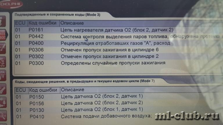

троил мотор при нагрузке, т.е. при кик дауне, почитили ошибки, пропуски зажигания в двух целиндрах, махнули все свечи, 2 катушки, стерли ошибки, и поехал, по городу разогнаться не где было, думал проблемку победили.... хрен там, выехал пару дней назад на трассу и привет.... еле доехал до места, потом обратно... остановился, заглушил, завел через какое то время опять троить начинает, и так постоянно, с перезапусками добрался до дому.... в горку когда едешь сразу троить начинает(((( куда копать?

что с катами?
Есть! Меняй сервис.

а с этим что делать? P0400 - Неисправность потока рециркуляции отработавших газов, это клапан ЕГР дурит?
