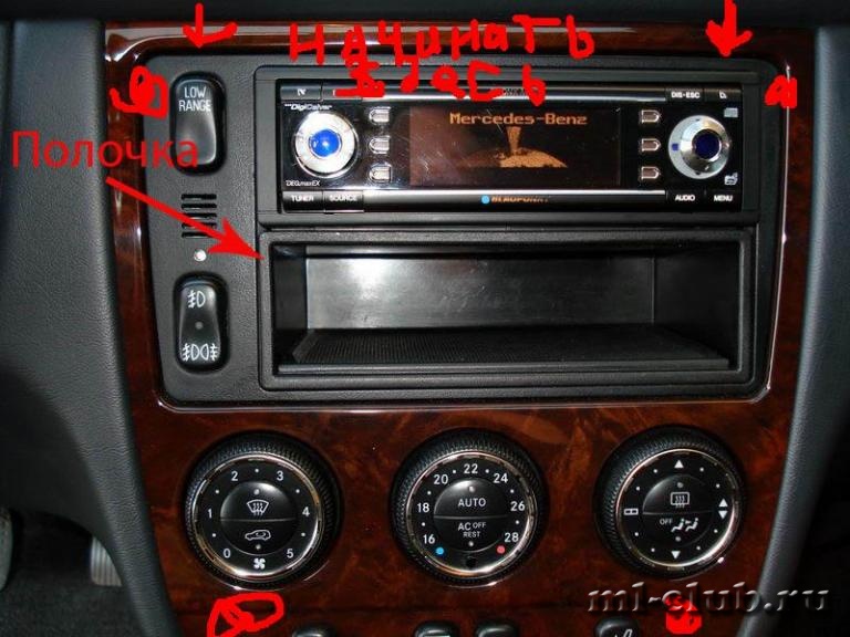

Парни. Скажите, кто знает, как эта коробочка (полочка) под 1 DIN снимается?
Сначала сними майфун,затем его крепежную рамку(при помощи ключей и тонкой отвертки),после этого нужно под низ полки просунуть тоненькую отверточку и поддеть вверх(без фанатизма),полка должна выйти из крепежного паза,(если не выходит, повторить процедуру с поддеванием).У меня снялась легко.

mjasnik, дружище, спасибо за ответ!
Сначала сними майфун,затем его крепежную рамку(при помощи ключей и тонкой отвертки)...
Майфун сниму (я его сам ставил). Под крепежной рамкой ты металлическую "корзинку" типа такой имеешь в виду?
Если да, то нет проблем. Она там "как родная" на защелках крепится (Blaupunkt)...
...после этого нужно под низ полки просунуть тоненькую отверточку и поддеть вверх(без фанатизма),полка должна выйти из крепежного паза...
А вот с этого места поподробнее,пожалуйста. Где этот "крепежный паз" находится? Сбоку (слева-справа), посередине?... Как высоко нужно поддевать? Я когда Hands-Free ставил, хотел эту полку временно снять, подергал так и сяк и, побоявшись что-нибудь сломать, не стал трогать. Всунул блок через верхнее отверстие...

Да,металлическую корзину подразумеваю.Крепежные пазы расположены слева и справа внизу,примерно в 2х см от краев.Можно поднажать ее из нутри если запустить руку через верхнее отверстие.Чутка на себя и вверх-должна выползти как на салазках.

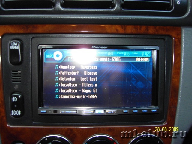

Привезли сегодня аппараты. Пока подключил все "на скорую руку". Все провода лежат в салоне. Полочку снял. Там внутри два упора по бокам были (посередине, между майфуном и полочкой), пришлось их срезать.
Первая проблема: Лицевая панель выступает наружу практически на всю толщину. Все, что видно на этой картинке, торчит над уровнем консоли:
Хочу утопить ее, как на всех найденных мной вчера "живых" фотках. Для этого нужно, как минимум, забраться внутрь. Кто знает, как снять всю деревянную панельку?
Вторая проблема: Та самая "корзинка" (кронштейн) ни в какую не хочет фиксироваться в проеме. Я загнул уже все "зубы", а она все равно шатается. Думаю, что сняв деревянную панель, я убью двух бобров сразу (зайцев убивать нельзя 105.gif ) - и утоплю и привинчу "корзинку" к родной черной пластиковой рамке.
Третья проблема. В комплекте нет пластиковой рамки-облицовки зазора между панелью и родной рамкой. Вместо нее какая-то отстойная наклейка. Мало того, что она "сопливая", так еще и к размеру угубления не подходит. Вообще не вариант. Завтра поеду на "Горбушку". Наберу разных рамок и пойду пробовать. У нас углубление под рамку размером 19х12 см, а эта наклейка 18,7х11,5 см. Короче говоря, "колхоз колхозом"...

Там четыре защелки, приклеены к деревянной накладке, снимать надо очень аккуратно. Начинать лучше сверху, просто поддевая пластиковым ножом. Потом снизу, там уже проще
я рамку делал сам, из куска пластика, можно оргстекло, потом красил эластичной краской для бамперов
post-88-0-42682400-1378139880_thumb.jpgpost-88-0-92035000-1378139880_thumb.jpgpost-88-0-25719800-1378139881_thumb.jpg

Danil, спасибо, Дружище, за ответ!
Снова не совсем понял.
1. Куда просовывать пластиковый нож. Стрелки на картинке указываеют щель между деревянной накладкой и пластиком внутри нее. По логике, если защелки на деревяшке, то отковыривать нужно ее, прососвывая инструмент между деревяшкой и самой торпедой (то есть, выше, чем ты нарисовал на моей фотке). Или я не совсем понял, и снимается только черная пластиковая накладка, а деревяшка остается на месте? Поясни, пожалуйста, поподробнее...
2. Рамка твоя - просто супер! Но, думаю, что у меня не столь "золотые" руки и такое повторить я не смогу. Опять-таки, если не сложно, опиши поподробнее процесс (от чего взял пластик, чем резал, обрабатывал и какую конкретно краску использовал). Буду премного благодарен.
3. Вижу, у тебя аппарат стоит практически идеально (я про степень его утопленности в торпеду). Он изначально так встал, или ты его тоже каким-то образом утапливал? Если утапливал, поделись, пожалуйста, опытом...
Про рамку. Сгонял я вчера на "Горбушку". Нашел в интернете вот эту компанию http://www.autoperehodnik.ru По словам продавца, рамками занимаются только они (у них там несколько точек), а все остальные бегают к ним. В принципе, информация подтвердилась, так как практически у всех продавцов автозвука я видел их каталоги.
Так вот, те рамки, что этот чел смог мне предложить, мне не понравились. Качество "никакое". Потом он откуда-то достал родную рамку от какого-то аппарата. Сказал, что случайно осталась. Ее-то я и взял. Попробую приспособить.

Вот смотрю я на рамку от Danil. Просто идеал какой-то:
Danil, респект тебе и твоим рукам. Уж не знаю, как живьем, но на этой фотографии выглядит она "на все 100". Ответь, пожалуйста, на мои вопросы выше. Может и у меня что-то получится. Да и, думаю, информация пригодится многим...
