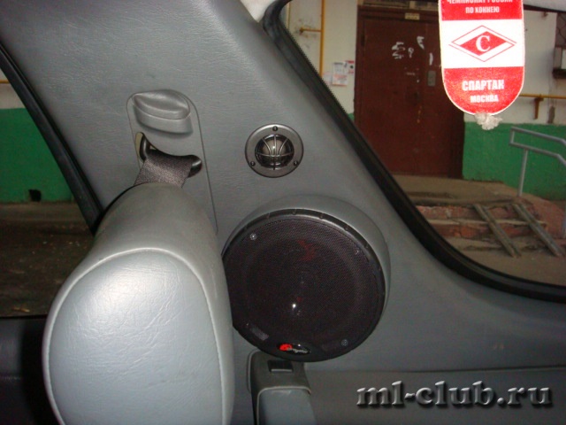

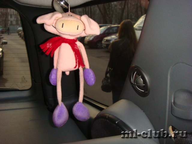

так задние стойки выглядят...Попал в цвет?

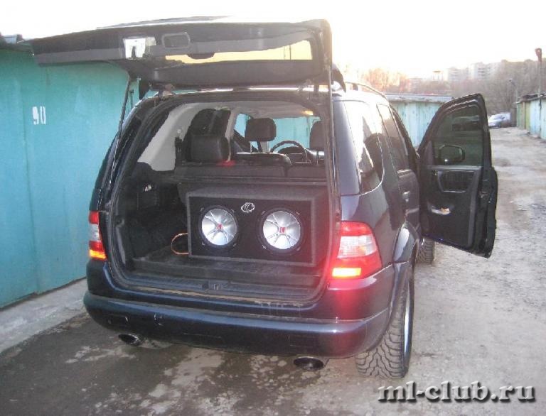

post-88-0-14621700-1378139331_thumb.jpg задний саб....

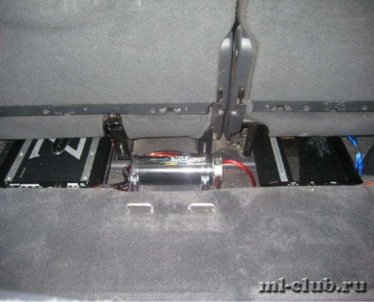

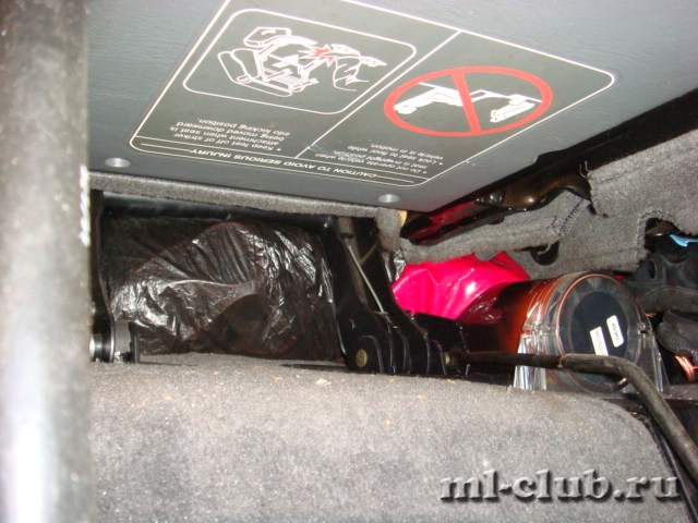

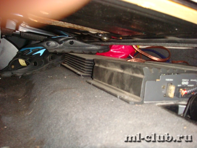

post-88-0-61704700-1378139331_thumb.jpg усилки 2 шт. под задним сиденьем...третий на штатном месте...у коленей водителя...разбирать не стал...
post-88-0-18334700-1378139332_thumb.jpg кондер на 2 МФР плохо видно...но тож под задними сиденьями...такая там грязюка после зимы....

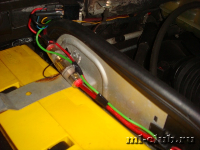

post-88-0-23210500-1378139334_thumb.jpg предохранитель от музыки...на сколько - убей не помню....

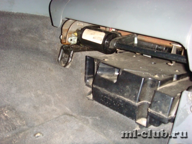

post-88-0-50546700-1378139333_thumb.jpg Саб штатный...бр...грязный как совесть Чекатилло...самому противно....

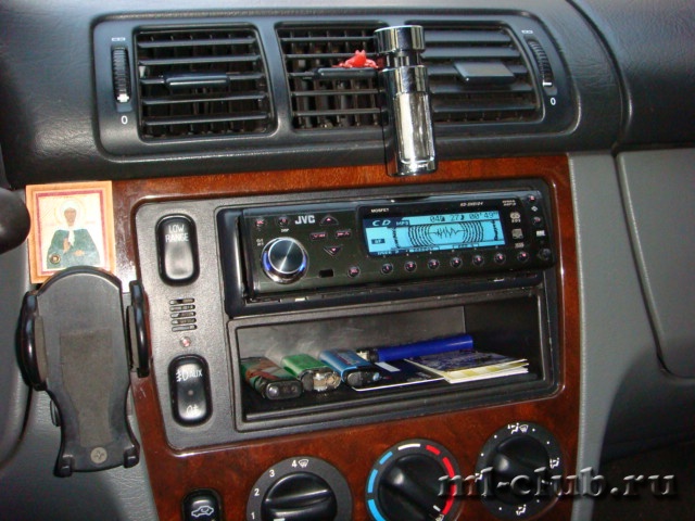

post-88-0-89383300-1378139332_thumb.jpg Голова...это топ модель...но наверно 4-5-6 летней давности..может и больше не помню...еще в бумере стояла...звук - качественный....

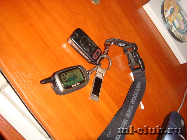

post-88-0-02503100-1378139335_thumb.jpg Ключи...носить на шее - байкерская привычка...кто знает...брелку лет 10...кабы не больше...у него своя история...

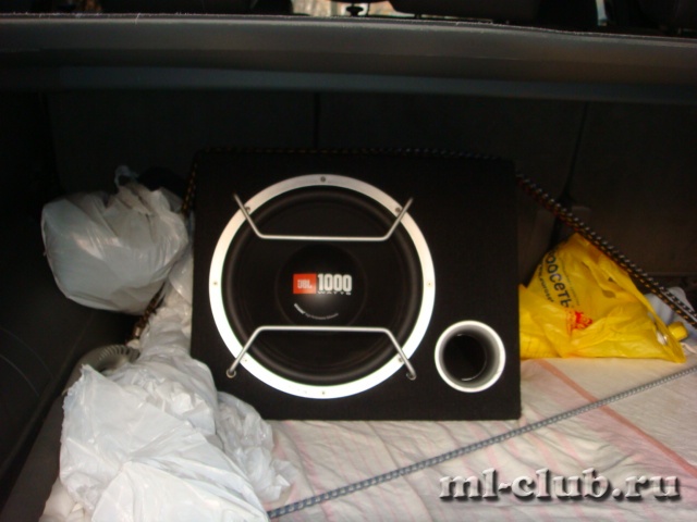

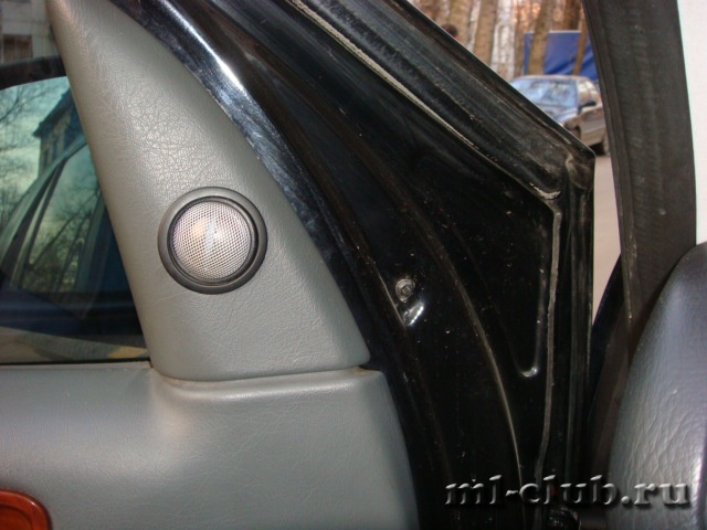

Ну вот в общих чертах и все...как обещал...хочу еще добавить..акустика Херц,спереди 2канальная разделенка,шелковые купола у твиттеров...все дела... топ линейка...кроссы в дверях,в задних дверях тоже Херц но попроще...усилки Кенвуд один, второй не помню 4- канальные...Кенвуд тож древний как и голова(с бмв еще),у Ленина в броневике такой же стоял...второй нормальный,покупал вместе с акустикой у наших поставщиков,в багажнике тож 16 блины самые бюджетные которые можно использовать с усилителем,поскольку из-за лени впереди твиттеры стоят очень низко(мне лень было тянуть провод из двери на стойку)пришлось поднимать звуковую картину задними...Блины в багажнике появились из - за того что меня не устроил средний бас...(был размыт),саб JBL1000 в багажнике,под водительским сиденьем штатный,работают в паре нормально,но нада слушать...я написать что хошь могу...тока читай...Коммутация тож сделана грамотно,регулируется все по парам,и сабы отдельно друг от друга есссно...тоже заморачивался...когда построил этот звук - был доволен...щас уже все бы по другому сделал...Не судите строго...делал себе...а сапожник всегда без сапог... {SMILIES_PATH}/1.gif

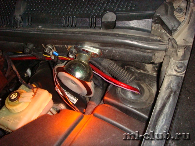

Музло на 5 баллов,а вооот лампочка под капотом на 100.Хочу себе заколхозить,....всё руки недоходят...1.gif
Лампочка ставится за 5 мин,стоит 50руб...светит как настояЩЩЩая...установку совместил с ремонтом кулера охл мозгоф,там есть чудесный постоянный +(под крышкой,ее все равно снимал),через предохранитель 5 амп,у этого светильника есть выключатель,он железный(не плавится),чутка надо раздербанить отверстие под болт штатной сирены...и все в шоколаде...

Думал про капот тоже...но траблы следующие:а.капот то закрывается!!!т.е. поставить можно толь ко туда где будет место при ЗАКРЫТОМ капоте!это фигня конечно,кусок пластилина и 10 мин времени,но не факт что будет удобно влючать,хотя тож если постараться можно место найти...б.провод на капот плюсовой кидать нада,и капот саморезами... в.лампочка при закрытии капота стряхиватся часто будет. Где стоит у меня сухо,чисто(фашисты не зря сюда мазги определили)и мухи не кусают...включать удобно,не пачкаешься...Сам Мурзик одобрил 1.gif !!! И функционал свой она выполняет - то бишь освещает то что нужно...ИМХО...

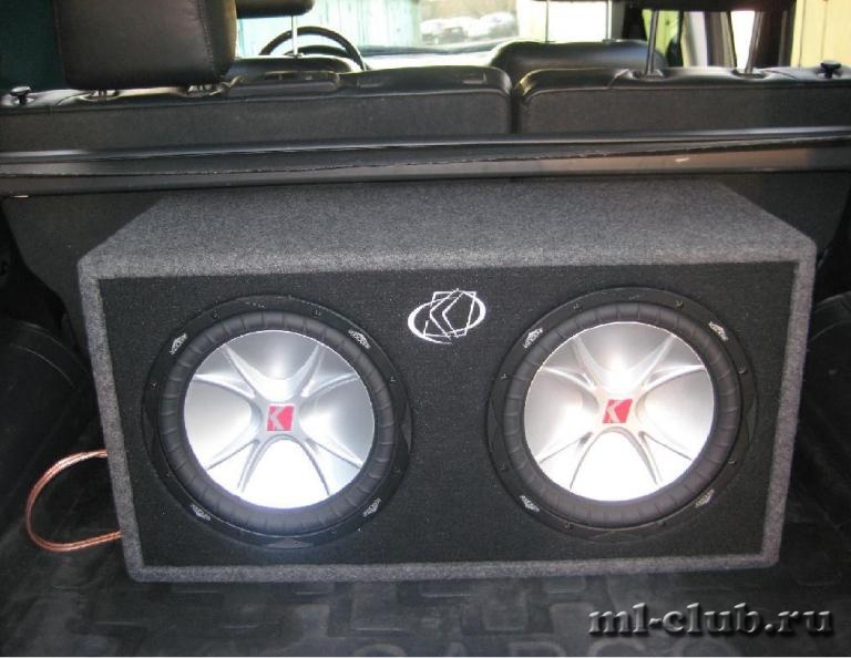

На днях отдал машину музыку делать! И вот что сделали: заменили магнитолу, сделали шумоизоляцию дверей, поменяли колонки в дверях (пионер поставил), установили 2 усилка (один на колонки 1000 Watt, а другой на сабвуфер 1950 watt), саб кикер двойной по 12", и конденсатор на 1,5 фарада.
Музыка теперь Фигачит мама не горюй! Не нарадуюсь никак)))
Буфер)))
Супер!!!как саб закреплен???если никак то резинками к кольцам пристигни,заднюю дверь проклеили???Номер не дребезжит?
Саб просто так лежит, еще не прикрепил ничем. Заднюю дверь не проклеили, номер сначала дребезжал,а потом рамку под номер паралоном липким проклеили (не знаю как называется) и все норм стало)). А заднюю дверь надо проклеивать и для чего?
Для саба... 1.gif)) я сталкивался при установке мощного баса что люди замки в багажнике(двери) меняли раз в месяц.... 1.gif)) не шучу!!!! а задняя дверь будет гнусно дребезжать...поездишь - поймешь о чем говорю,в универсалы назад ставятся сабы с углом наклона динамика градусов 45-60...что П звук отражался от стекла...да ладно не буду умничать... 1.gif)) закрепи резинками,2-3 штуки норм будет...а то он здоровый...еще пластик боковой разломает не дай бог...а спереди как твиттери поставили? Провода меняли к дверной акустике???запитались от аккумулятора???Пред поставил???

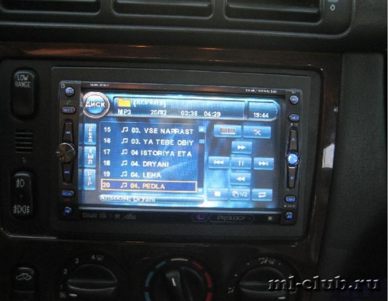

"твиттери" - это что?)) Провода меняли к дверной акустике. запитались не от самого аккамулятора, а где блок предохранителей под капотом. Перед - это магнитолка?если она, то поменял. Поставил Prology (внешний вид понравился). А про шумку задней двери учту, будет время съездию, чтоб проклеили.
Вот магнитола) вписалась отлично, хотя во многих местах говорили что нужно будет специальную рамку делать...
ПредОХРАНИТЕЛЬ,питание ТОЛЬКО через него(!!!) ТОЛЬКО от аккамулятора(!!!)Проводка назад должна идти по разным сторонам(!!!) Коммуникация с одной стороны ,силовые с другой... ЭТО АЗБУКА...Машина горит 5-10 мин...ВИДЕЛ!!!!посмотри ВСЮ тему внимательно...Примерно так должно быть...
Твиттеры,высокочастотные дмнамики(пищалки),ставятся через кроссы(кроссоверы - разделители частот),дешовые модели могут быть без (там роль фильтра выполняет просто сопротивление)
а башка выдается из панели я смотрю,нада вживую поглядеть...что там за коммуникационный развод...мне тож башку нада менять...на то что хачу деньгоФ щас нет... 2.gif(( ты где обитаешь???
Предохранитель - это типа колбы такой? она у меня на толстом красном проводе ( 15 см провода, потом колба, потом дальше провод идет. проводку вроде с двух сторон провели. Ну там получается от аккамулятора идут провода к предохранителям, и там подключили эти провода (завтра сфоткаю и покажу).
