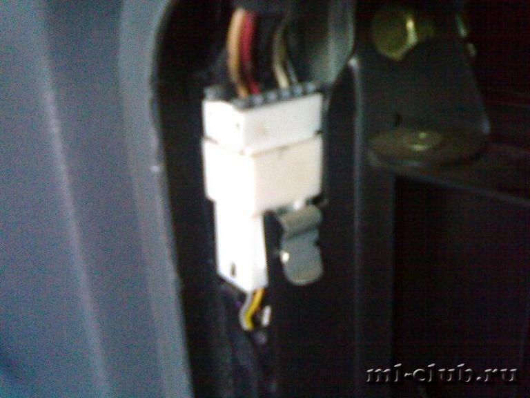

Это оптика или нет? Сорри за качество, соткой снимал :blush:
Это американцы придумали скайп, но мы придумали бухать по скайпу.
Ссылка на комментарий
Поделиться на другие сайты
NorthMax писал(а):
Это оптика или нет? Сорри за качество, соткой снимал :blush:width=800http://localhost/320/images/fbfiles/images/28012009093.jpg[/img]
нет, это обычный разъем ((( у меня такой же....
huntter писал(а):
т.е. я правильно понимаю: раз чейнджер не цифровой, то и все остальное тоже аналоговое, следовательно можно поменять голову и оставить работающими штатный усилитель и сабфувер?

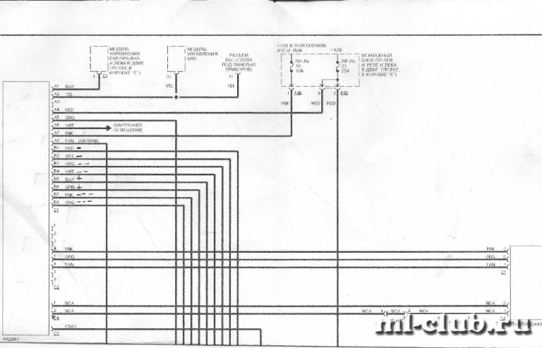

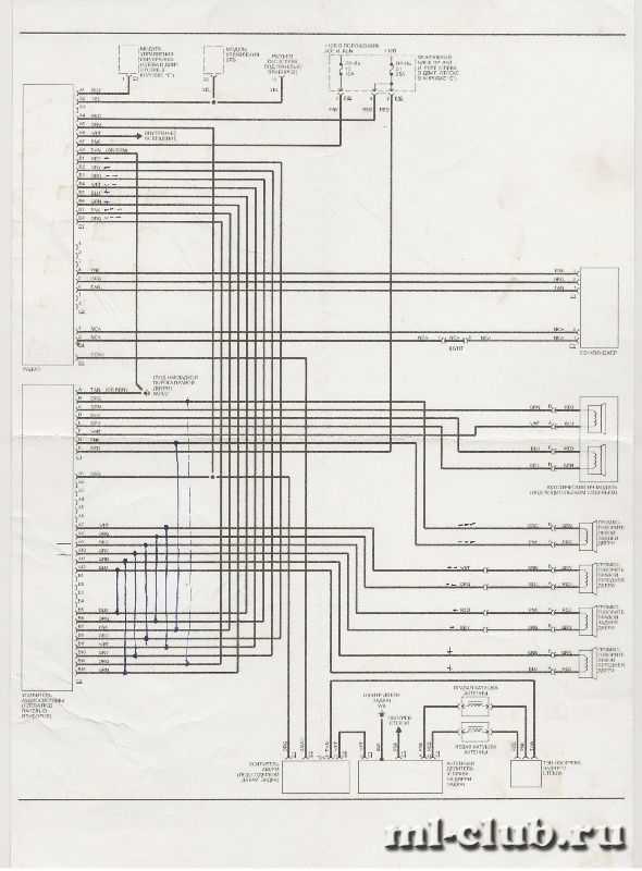

Есть схема проводки. Яподключал 2din, пришлось выкинуть родной усилок и поставить обычный только надо фишки усилка пересоединить. Как на фото. Динамики в дверях будут работать от магнитофона, а буфер , который под сиденьем на новый усилок повесить. Если голова хорошая звук отличный получается. и возможности настройки есть
а ты 2-din-ку мерсовскую собираешся подключать или неродную?
2Danil А есть рисунок покачественнее? А то ни черта не разобрать в подписях :(
