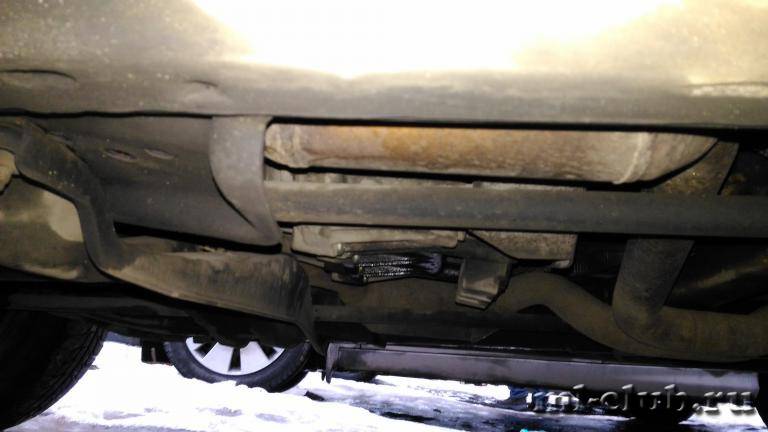

@martyn,что у тебя прохудилось?
На фото видно, по моему в масле...Или это нормально. Завтра куда нибудь заеду, гляну что там.
Да, вчера понижайку включал, покатался по снежку, аккуратненко, с пешеходной скоростью...
и что?
Подумал мож это связано с тем что на фото. В масле не то что обведено а слева
Сальники похоже.... В какой стороне морда? Слева/справа?
@martyn,а зачем тебе понижайка нужна была??????
@zmeenys,Вов,в субботу смотрели,все сухо было....
Да просто так решил попробовать

Сегодня ездил с утра, никаких посторонних шумов, катится отлично. А вот что я обвел это что такое?
@martyn,не помню, что это. Но нехороший подтек. Очень.
Может кто подскажет толковый сервис в Королеве или рядом, Мытищи, свао, дальше не хотелось бы ехать, пока не ясно в чем проблема.
@martyn, а это торчит (обведено белым) не подушка раздатки?
А такое может быть? Я если честно об этом думал...
По идее не может))))). Но ведь что то торчит?))))) Жалко фотка не очень хорошая, плохо видно.

Нет, это не подушка. Подушка стоит на балке, которая левее на фото.
Кофейная гуща мне подсказывает, что это может быть сальник заднего хвостовика раздатки, при условии залитого густого масла и бОльшего объема заливки. Если морда машины находится слева на фото. Но это только кофейная гуща)
Может у кого нибудь есть фотки авто снизу? чето в яндексе ничего не могу найти...
То что морда слева я по глушаку определил, т.к. смотрел и справа и слева с какой стороны фоткал не помню. Эта хрень походу квадратная или прямоугольная.

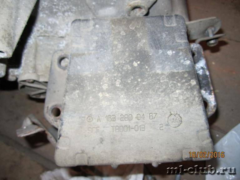

то же согласен с Димой ,про подтёк с сальника раздатки,хотя может и с поддона коробки подтекать,то ,что обведено это кокойто электоблок-крепится он к раздатке (я такую купил в сборе с этим блоком) если интересно сфотаю её
, Интересно))). Что это за Приблуда?

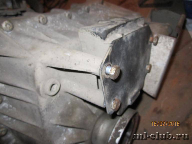

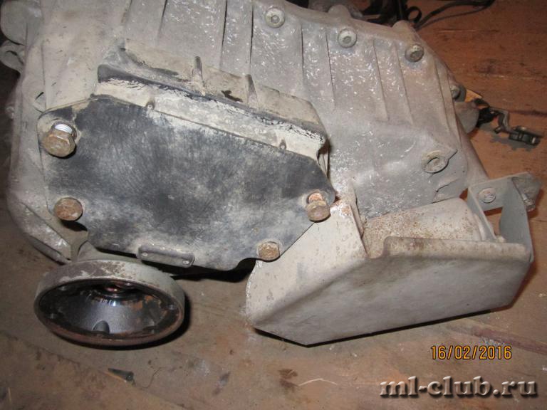

Дима я был не прав -это не электроблок! это гаситель колебаний-виброгаситель! кусок резины(раздатка от 350-04гв)
вот он
post-16093-0-44323800-1455627759_thumb.jpost-16093-0-83541900-1455627768_thumb.jpost-16093-0-43716300-1455627780_thumb.j

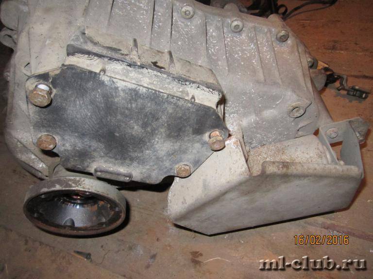

есть ещё такого вида
post-16093-0-05526900-1455627815_thumb.j
Интересная хрень)))) Ни разу не видел первый образец. А второй образец, как я понимаю, ставился только на дорест.
да Дима,именно так,на моей родной раздатке тоже нет этой приблуды, :D видимо отчаяние изготовителя до последнего спасти ,столь "тухлый" элемент наших машин :Dещё бы всю раздатку - каучуком залили :finest:
Всем привет! Только с гаи вернулся, теперь мы с номерами!!! К543АЕ750 С утра потыкал эту хрень (которая на фото обведена) палкой, понял что это не чегото отвалившееся, а наверно так и должно быть, отъехал, луж масла, капель не обнаружил. Едет машинка прекрасно, посторонних звуков не услышал, специально окошко открывал. Вобщем завтра ждем масла фильтра с экзиста, буду менять прсмотрю что там снизу творится. Владислав 349, спасибо за фотки и пояснения, успокоили!
