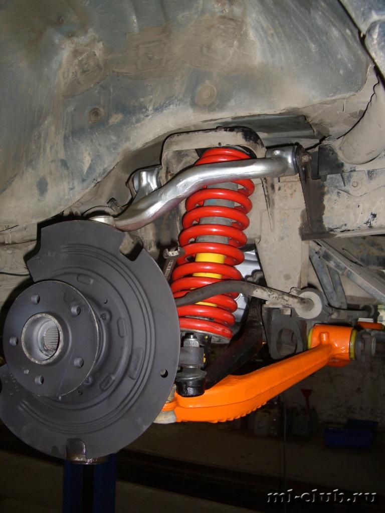

@vovan3112, Не сочтите за рекламу и продвижение товара... у меня вся подвеска на полиуретане уже более двух лет! Можете посмотреть в моей теме: "огромное ТО"  и ничего не скрипит и не дубеет...
