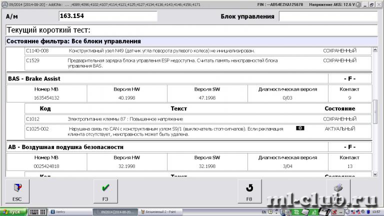

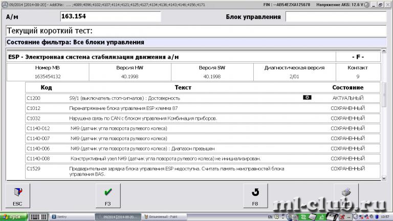

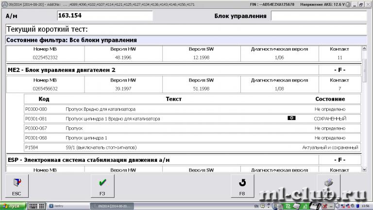

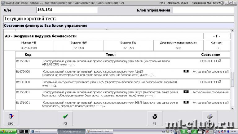

Выкладываю все ошибки какие мне диагност выдал, прошу совета с чего начать разбираться с данным монстрятником. По не горящему цилиндру - просьба не обращать на него внимание, сейчас все ок.
Пока ползал разбираться с троением двигателя, загорелась лампочка на приборке ETS (до этого не горела). При езде почему то чувствуется вибрация от правого переднего колеса (сделал балансировку, чуть по лучше стало). Хочу подключить к компу и снять показания при движении машины. И еще раз хочу подчеркнуть, что развал сделаю на этой неделе :)

"...Выкладываю все ошибки какие мне диагност выдал, прошу совета с чего начать разбираться с данным монстрятником..."
Так там же всё написано )
Акцентируем внимание на "актуальных".
Дешёвый вариант:
- отреставрируй концевик включения стоп сигнала,
- поставь обманки на ремни безопасности водителя и переднего пассажира
- поставь обманку вместо датчика присутствия правого пассажира.
Более дорогой вариант:
- замени все узлы на новые или бу рабочие
После всего к диагносту для скидывания ошибок.

Вместо реставрации концевика стоп сигнала может поменять датчик? он на екзисте не очень то и дорогой (оригинальный стоит ~1800р, аналоги дешевле).

Конечно лягушку лучше поменять, слишком много от нее зависит. Я месяц назад оригинал брал за 1200р в магазине.
  В 09.02.2016 в 10:05, АндрейКрым сказал:
ну я тоже к этому склоняюсь, т.к. не дорогая она, а ошибка от нее и в разделе двигатель висит.

Симулятор (он же обманка) подключается к проводке вместо ремня или вместо датчика присутствия.
Штекера на симуляторах уже стоят штатные - не промахнёшся )
Например:
Симулятор патрона ремня: http://www.ebay.com/itm/Airbag-Pretensor-De-Cinturon-De-Seguridad-Simulador-Mercedes-ML-W163-W164-/271438860480?pt=LH_DefaultDomain_186&hash=item3f330450c0
Такой же есть и для датчика присутствия переднего пассажира. На авито набери - выскочат продавцы.
На счёт концевика все конечно правы, что новый лучше, но кто нибудь из Вас разбирал старый?
Там дел то на 5 минут - зачистить контакты, да и всё! "Безрукий" даже справится )
И оригинальный останется и деньги тратить не надо.

не надо в 163 ни чего ставить - все лечится кодированием старухой (все отключается/включается)
"все отключается/включается" если элементы рабочие!

ни чего подобного - то что стрельнуло удаляется из конфы и все... я у себя отключил весы, выключатели ремней ни чего не обманывая...
