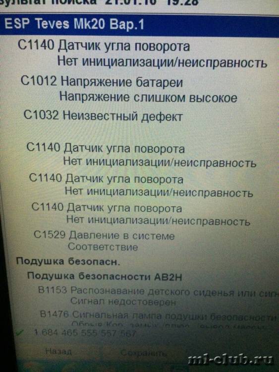

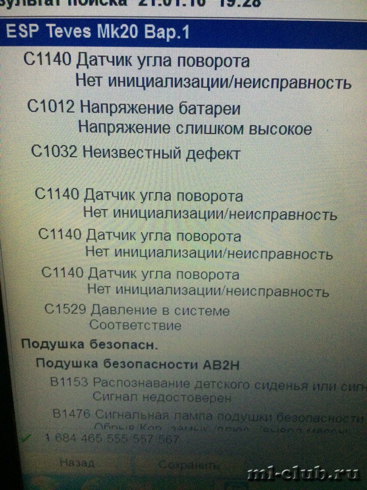

хорошо что по другой проблеме с коробкой компьютер подключали и сфотографировали как раз ошибки которые были. 21.01.2016 снимали ошибки, на выходных еще раз снимем.

Может я ошибаюсь, поправьте меня, но абс и есп при ошибке по датчику угла поворота работать не будет. Должны гореть заветные три лампочки и не включаться лов рейндж????? Может лампочки из панели приборов вытащены?
настораживает ошибка 1529
@Руки-крюки, лоу ренж работает
