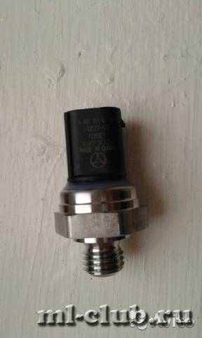

Мужики помогите найти датчик ml164 320cdi
Нужен датчик давления на впуске???

В 95% проблема не в датчике.......
Мой развалился просто,кетай стоял...
Куплю!!!
Спроси у Мурзика он хороший на новый менял
Причина? Да и Олег сам увидит,я думаю включится в разговор...)))
Да тут я!)))) Заменил, как оказалось, рабочий на новый! ( почему неважно)И не надо искать его, бери и покупай..... Но Важно ЗАЧЕМ ЕГО МЕНЯТЬ!!!! Каковы симптомы?.............. огласите причину замены!
Олег,у товарища стал загораться чек при запуске,на холодную,диагностика показала,обрыв датчика противодавления на впуске,сняли его,мало того что,он кетайский,так еще и весь разложился,весь разломаный внутри,сняли с такого же мл,все ошибка ушла и заводиться стал с пол тычка...
