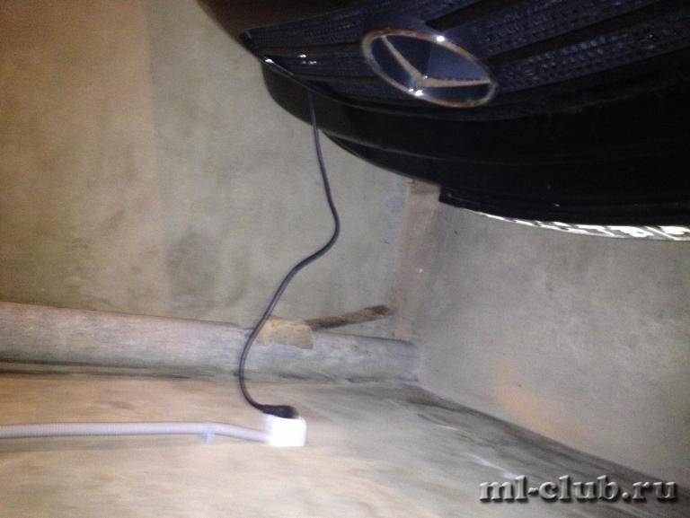

Всем привет. Если кто спросит почему DEFA а не WEBASTO расскажу: WEBASTO уже стоит, но ударили морозы за 30 и вебеста отказала.( включается продувка, потом слышны щелчки, которые ускоряются а потом всё затихает и сново включается продувка). Раньше глюки у вебасты были но я грешил на пульт, мол не сработал. Грешу на то, что вебаста установлена не правильно,(стоит возле аккумулятора, чуть ниже расширительного бочка) но эту догадку смогу подтвердить когда доставлю машину к специалистам. Решил дополнительно поставить котёл, из всех выбор пал на DEFA. Устанавливаю её как основной отопитель. (машина стоит под окнами, провод к ней провел с 7 этажа, у нас в ЯНАО у каждого своя стоянка). Если кто устанавливал просьба отписаться, всем советам и рекомендациям буду рад. Так же говорят, что есть DEFA для обогрева салона( кто то писал, на форуме, что есть стандартно спираль на дизелях в печках, которая подогревает воздух пока движок не нагрелся, диагност который делал диагностику сказал, что ей хана, а что бы заменить её мол долгое дело и толком не сказал где она находится и как добраться, если кто что знает про неё отпишитесь пожалуйста)

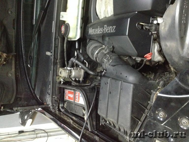

Я поставил себе Северс+ с помпой, доволен. Управляю по отдельному каналу с сигнализации по GSM. Греет отлично, глюков небыло. Запускаю мотор уже горячий. После запуска сразу рабочие обороты. И для двигателя хорошо, и мне удобно и бенз экономлю.

тоже бы себе замутил на искричестве, но только с пятого этажа неудобно удлинитель вниз швырять)))))

Скорее всего топливо замерзло. Где топливопровод вебастовский проложен?
Вебасто запустилась, (с утра решил ещё раз попробовать  и вот чудо ) движёк прогрел до 40 градусов, а вот заводиться не хочет, заменил топливный фильтр, крутит хорошо, топливо в трубках есть но не заводится. Думаю поможет только эвакуатор и тёплый гарж или СТО
топливопровод, как смог уследить идёт на прямую в бак, возле вебасты на нём стоит толи фильтр толи клапан обратный (может в нём намерзает или загрезнён). Так же топливопровод имеет изгибы (я насчитал 3), так как вебасто установленна высоко, стоит примерно в том же месте, где у Алексея подогрев Северс (на фото выше).
Вебаста может стоять где угодно. Ограничения есть по установке циркуляционного насоса и по углам наклона котла и дозирующего насоса.
Изгибы на топлипроводе не страшны. Проблема может быть в местах соединения трубки шлангом.
Клапан стоит в насосе, значит около котла фильтр- поменяй.
Если топливозабореик прямо до дна бака идет - могла капельку воды хватануть и замерзнуть прямо в трубке топливопровода.
Если топливозаборник опущен в бак не до конца (специально, стобы печка не осушила машину), то мог сам прозевать уровень и тогда топливопровод печки завоздушился, а он с определенными трудностями прокачивается
