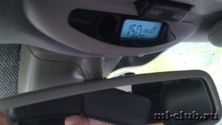

Иван, а с потолка в районе трипа не капает в дождь?
Может быть виной этому верхняя часть рамки лобового стекла.
post-4636-0-01403100-1450744161_thumb.jp
Отсюда капает прямо на селектор.
