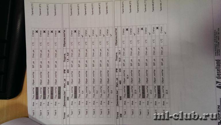

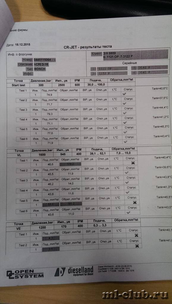

Всем привет! Сегодня оставил авто на тест форсунок, по результатам приговорили все. Машина не заводится на холодную вообще пока не прогреешь феном, на горячую  - вдогонку, не сразу. Результаты сказали следующие - льют все, причем 2 вообще критично  - за 700, результаты дали на бумаге. Пробег 80 тыс, неужели правда? Имеет смысл ремонт искать, или плюнуть - все сменить?

МЕНЯТЬ!!!!!!!!!
и менять только на новые! Б/у уже у Вас есть!
нормально так ивестиции выходят.......
135 000 с диагностиками и самими форсами... Машину взял 6 тыс км назад у товарища, правда по цене ниже рынка  :wacko:

Не знаю. У нас в Бош-сервисе прекрасно ремонтируют ЦДИшные форсунки. Проблем после ремонта нет. проверено на 210-м 200цди.
А цена вопроса новых?
сди ремонтируются и отлично причем.
Ремонтировал не давно форсунку. На холодный ДВС она не работала на холостом, дымил и стар на неё жаловался. В итоге отремонтировал полностью около 15т.р. С очисткой посадочного места. Пока нареканий нет. Пробег после ремонта около 10т.км.
цена новой - 22 тыс руб за штуку, пока что
да разница в 5 руб но долголи послужат ремонтные
Они не ремонтируются!!!!!!!!!!!
Я бы только новые форсы ставил, знакомый мерсомастер также мне, в свое время, не рекомендовал ремонтировать.
Кстати, открыл ща экзист, а он среди заменителей предлагает форсы Autotechteile и они стоят 15 против 23 за бош. Кто-нибудь покупал их?
Зачем здесь все в одну кучу??? На 210м ремонтируются, на 164 нет!!! Те кто будет искать информацию мозг сломает!!!
Я конечно в дизелях не очень. Но на Рено Премиум форсунки cdi ремонтируются на ура. Плюс дают коды для прописки.
