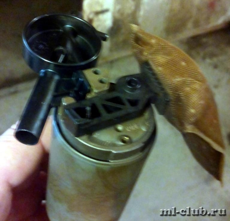

А нижняя часть насосов одинаковая у всех? В смысле забор как происходит. Фотки бы посмотреть. Просто на днях поменял на R-ке, сказали что оригинал, да и нет дубликатов, но что то сомнения берут... Старый забрал, разобрал, думаю что туда воткнуть. Судя по устройству, в стакане бензин даже при пустом баке, т.е. сам насос всегда в бензин погружен.

Это то понятно, вопрос был - у ВАЗовских, ГАЗовских, ВОЛЬВОвских насосов нижняя часть такая-же?
post-22570-0-18473500-1449316106_thumb.j
Чтоб все на место встало...
post-22570-0-62542000-1449316162_thumb.j
  В 05.12.2015 в 11:49, vkn3 сказал:
  Murzik сказал:
Таким образом устроены все баки с погружными насосами, поскольку насос и смазывается и охлаждается бензином.
Другая.

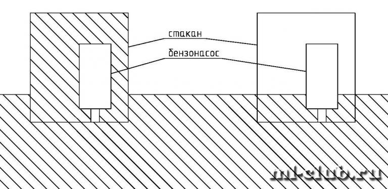

  vkn3 сказал:
А будет ли так с другим?
post-22570-0-89020800-1450001804_thumb.j
  В 13.12.2015 в 10:16, vkn3 сказал:
  vkn3 сказал:
На колбе стоит клапан, который не даёт слиться бензину. Даже при пустом баке - колба будет полной, если конечно не доводить до того, что насос из колбы всё высосет.
Но если насос не подключен к клапану то он из стакана высосет быстрее чем из бака.
P.S. Я бы при установке не родного насоса, если он не встаёт во все места как родной, удалил бы этот клапан и сетку нижнюю, так как при полном баке они вообще не будут работать, а при пустом затруднять попадание бензина в стакан.
