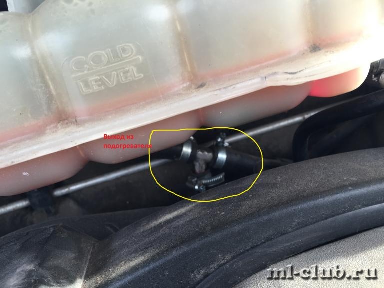

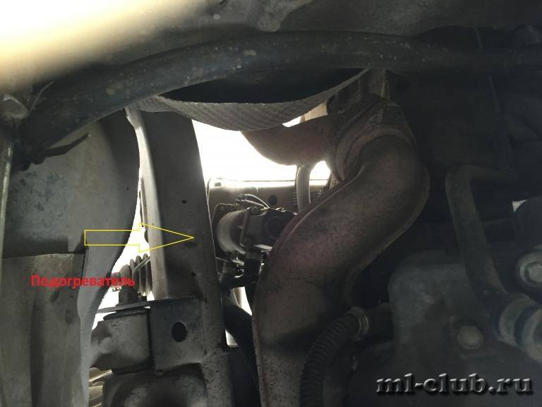

Всем здравствуйте! Недавно поставили на авто подогреватель от 220 в. с помпой и термостатом - Север М на 2 кВт. Подачу взяли из блока - там есть пробка, ввернули уголок и надели шланг, выход соединили в разрез шланга подачи на печку. Все хорошо работает, проверено при морозе под 30 градусов. Сам обогреватель прикрепили к раме с правой стороны, под двигателем.
Зёма, закинь пару фото.
Сделал пару снимков, несколько неудобно, но на подъемник не скоро смогу попасть.
post-1181-0-68053100-1448351601_thumb.jp
post-1181-0-45811300-1448351615_thumb.jp
