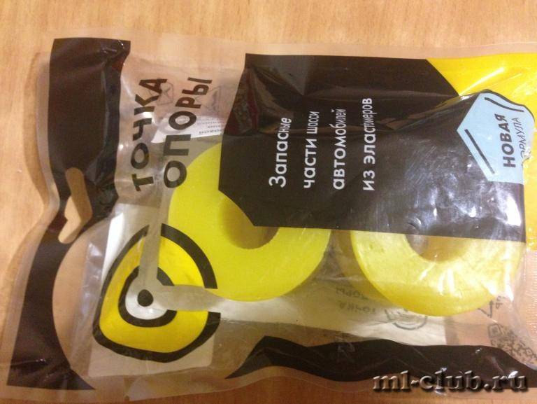

Я полгода назад купил полиуритановые втулки на тяги. А сегодня поменял внутренние втулки заднего стабилизатора.
post-3053-0-31428900-1447525494_thumb.jp
Эти втулки можно поменять на яме или подъемнике не снимая колес. Я на яме за 15 минут всё сделал.
