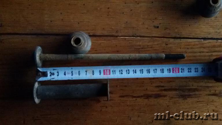

Нароооод хееееелп,скажите кто-нибудь точные размеры стойки стаба заднего а лучше с фото,интересует не только общая длина но и расстояние между резиновыми втулками т.е. средняя часть стойки
...надо ну очень срочно
главстрой12.рф
В середине декабря поменял почти всю ходовку,сегодня заехал на подьемник и охренел,задних стоек стабилизатора нет вобщееееее,хотя ставили их при мне.мне срочно нужен их размер,под заказ у нас везди будут долго а в сервисе токарь сказал сделает за 10 минут стойки,втулки слесарь сделает из волговских и усё!!!

Через мин 30 сброшу размер.
Параметры
Длина, мм
222
Размер резьбы
MM8X1.25 RHT

post-18027-0-15823400-1459524186_thumb.j

спасибо огромное выручил;)
