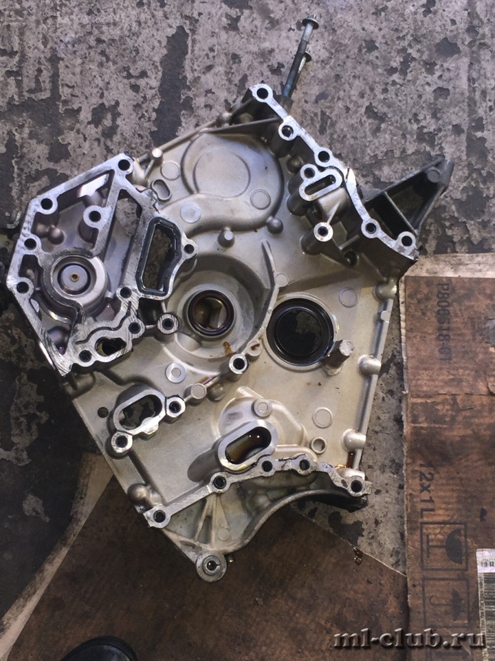

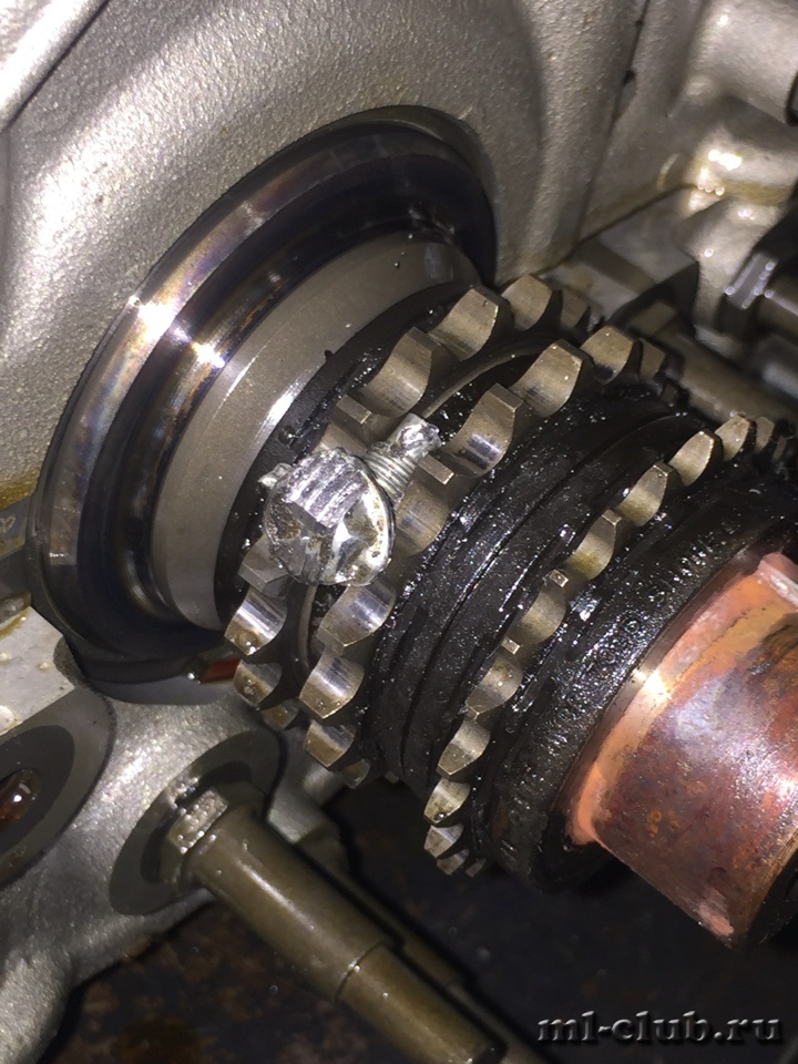

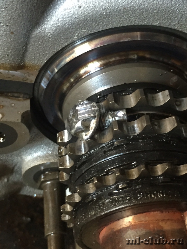

Сдох движок через 6 км после замены масла
Да что вы к маслу привязались? Замена тут ни причём. За 6 км в движке ни чего не открутится. Это просто совпадение. Проблема зародилась раньше. А вот в чём причина, это вопрос...
вот что за уе....ше сделали из 113 мотора? ведь 273-й это типо надутый 113 так?
это не от масла - стопудовейше, и даже неоспоримо!!!!
да ничего удивительного....как всегда...виноват сервис..
  • - 1
Хотелось бы услышать причину произошедшего, а то как-то страшно масло менять.  :):huh:
+100500 самое интересное это скорее всего совпадение
@Temirych, Не скорее всего, а на 100%. Правильнее было бы вспомнить когда и что делали с мотором. Ибо в движке откручивается только то, что не было закручено нужным моментом затяжки.
Совершенно согласен только все склоняются на кривые руки мастеров которые поменяли масло в ДВС
Какие бы кривые руки не были они не могли открутить ни чего кроме корпуса фильтра и сливной пробки. К тому же хозяин присутствовал при замене. Я думаю, что он бы увидел, как криворукие мастера полезли в ГРМ. При масляном голодании клинит ДВС, а на фото всё в масле и порванная цепь... Ну и отсутствие давления на приборной панели трудно не заметить.

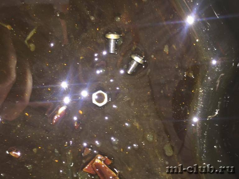

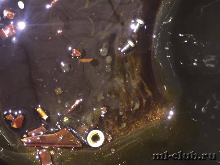

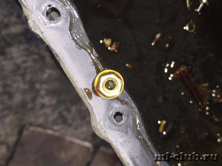

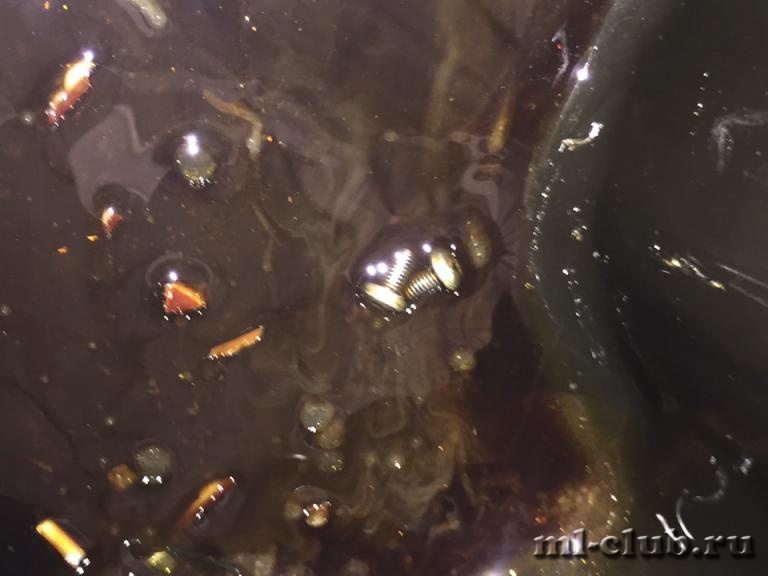

post-22998-0-22911700-1447591089_thumb.j
post-22998-0-44093000-1447591099_thumb.j
post-22998-0-87276400-1447591112_thumb.j
post-22998-0-16419900-1447591125_thumb.j
post-22998-0-12531300-1447591132_thumb.j
post-22998-0-19416000-1447591138_thumb.j
post-22998-0-66835700-1447591162_thumb.j
post-22998-0-14932600-1447591170_thumb.j
post-22998-0-28318100-1447591173_thumb.j
Офигеть! Теперь все понятно.
А откуда метизы взялись??? открутились откуда-то, или "добрые руки" добавили в масло?
или кривые руки или "добрые"
на сколько сервис попал?как это было сделано?практикант менял и уронил или спецом?очень интересно развитие событий.
не х   ясе
пока попал я, а не сервис. думаю как их правильно раз...бать.
приму совет...
приму совет...
заказ наряд чек остались?
да
Аркадий, масло чьё было, сервиса или Ваше?
Масло куплено в магазине boomer, напротив.
Вот это и плохо, сервис упрется, что залил то, что принесли и естественно никто не процеживал масло.
