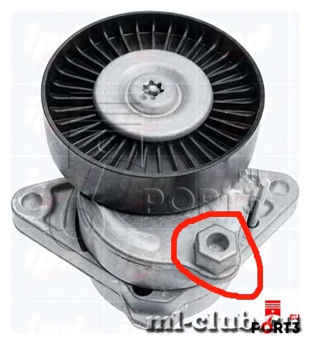

Денис не надо торксом отгибать натяжной ролик там отлив под головку её нада тянуть (обвёл красным)

Денис не надо торксом отгибать натяжной ролик там отлив под головку её нада тянуть (обвёл красным) Прикрепленные изображения
Ох спасибо, Добрый человек!!! А то измучался. А торксом пытался отжать, по тому что на W202 так сделано.

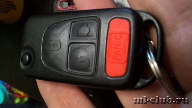

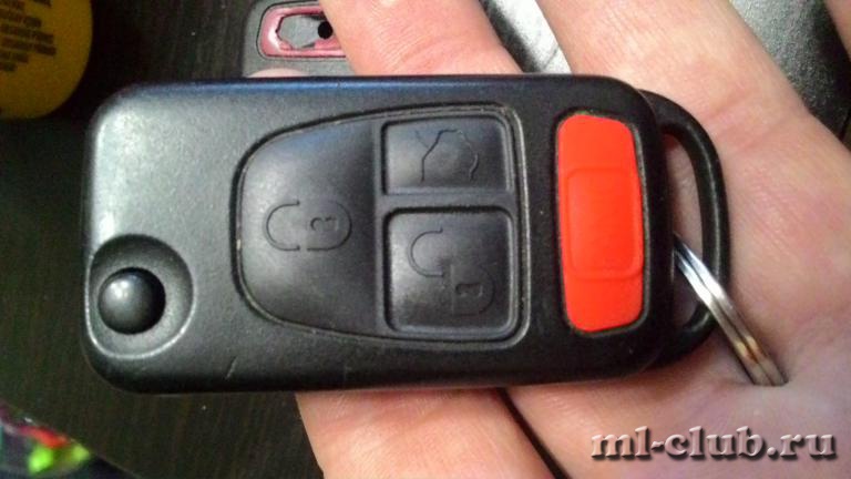

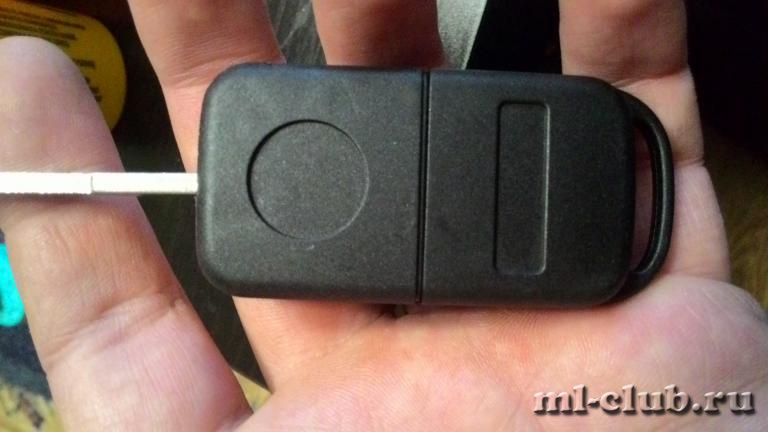

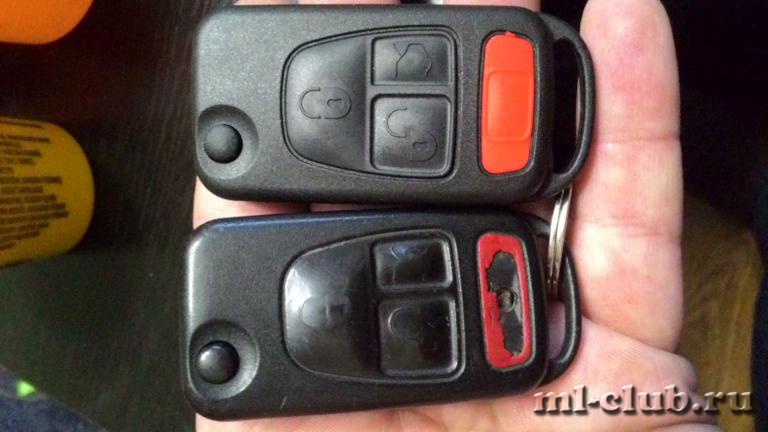

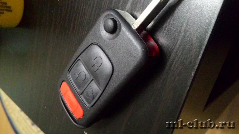

Подыскивая себе машину у многих замечал плаченое состояние ключей замка зажигаеия, мой вариант был не исключением.
Сегодня решил эту проблему заменой кнопок с донора, заказанного в Китае.
Мини фото отчет.
Мой ключ и пустотелый донор.
post-21834-0-74686800-1454772996_thumb.j
Донор
post-21834-0-77740800-1454773093_thumb.j
post-21834-0-45645700-1454773095_thumb.j
Мой ключ после пересадки кнопок.
post-21834-0-09855700-1454773143_thumb.j
post-21834-0-67891800-1454773148_thumb.j
Результатом остался доволен! Цена вопроса 400р. и две недели ожидания.
Красота. Тоже лежит такой, с машиной достался. Только я думаю полностью корпус поменять, вот только найду где само жало выточить.
