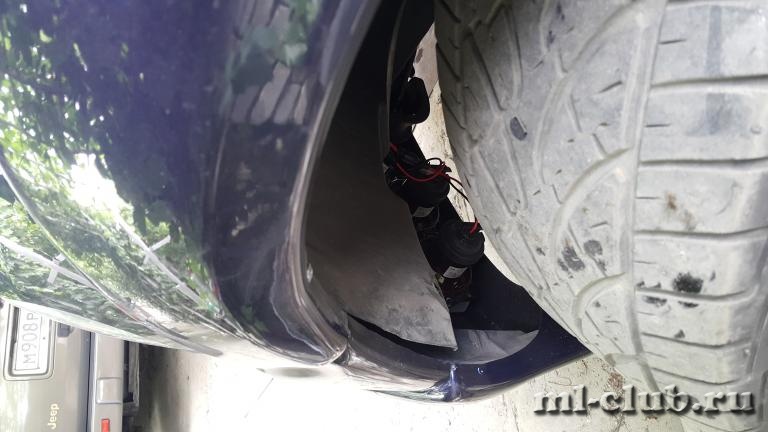

Установил новый передний бампер вместе с ПТФ. Теперь появился вопрос, как и чем покультурнее закрыть отсек с лампами, чтобы туда не попадала влага и грязь от колес?

Подбери какие нибудь колпаки. Где то писали что полностью закрывать нельзя. Вентиляция тормозов.
@Сергей Л, тоже слышал про вентиляцию тормозов, но по факту полностью вентиляцию не получится перекрыть - доступ воздуха останется нормальный
Уважаемые владельцы рестайлов. Как выглядит защита колесной арки у вас?
Пока нашел на разборке защиту арки от дорестайла - появилась мысль купить её, обрезать и приколхозить на место...
Хотя пока визуально не представлю, как это будет смотреться.
Стас, был в Сочи, там диски со сведениями ставят для большей вентиляции. немцы не дураки, так бы с завода закрыли.
Так пока все идеи не удается реализовывать - смотрится не очень, либо совсем не очень.
У меня тут мысль закралась по поводу защиты от W164. Может знает кто, какие у нее размеры и насколько они не совпадают с размерам оной на W163?
Была тема от Вовки 69, закрыл он лампы заколхоженными локерами от Жигулей.
Родную защиту от 164 будет очень дорого )))
Можешь смело закрывать,на седане 204 всё закрыто и в локерах нет отверстий.163 выше,вентиляция не ухудшится.
У меня на прежнем мыле, после установки юбки, все потроха закрыли куском локера от газели. Все было супер, пока не разбил
