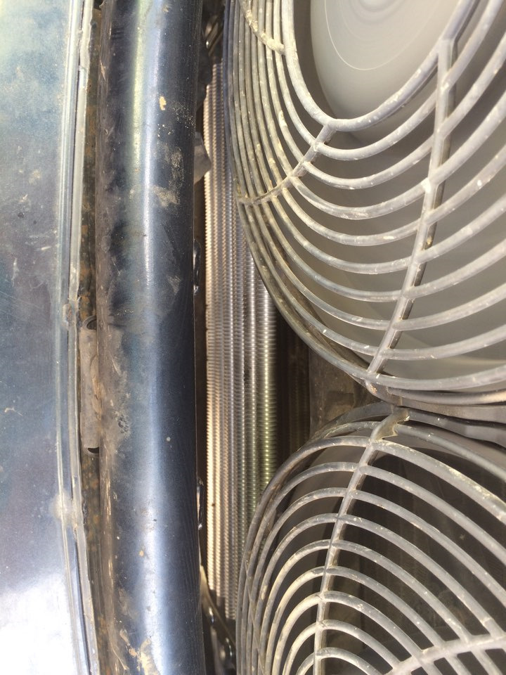

Проанализировав поведение ГУРа пришел к выводу, что руль становиться тяжелым когда стрелка температуры двигателя достигла значения 80. До этого руль можно крутить одним пальчиком.
Было сделано:
1. Сняты и отмыты все радиаторы.
2. Установлен отдельный радиатор охлаждения взамен штатного. Радиатор от УАЗ патриот.
Итог: На горячую руль теперь стало крутить гораздо легче, можно вообще одной рукой. :) НО неприятный гул на горячую есть. И не чувствуется легкости при вращении.
Копаем дальше.....
