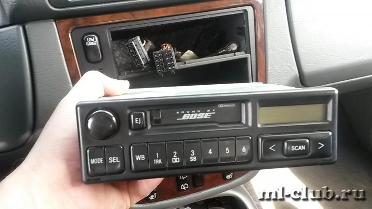

Снял штатную магнитолу.

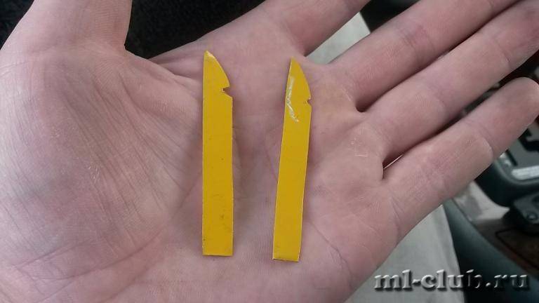

При помощи самодельных ключей.

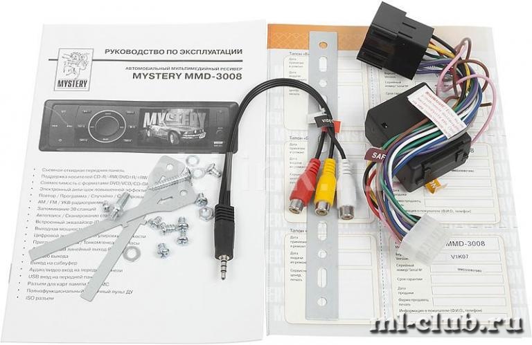

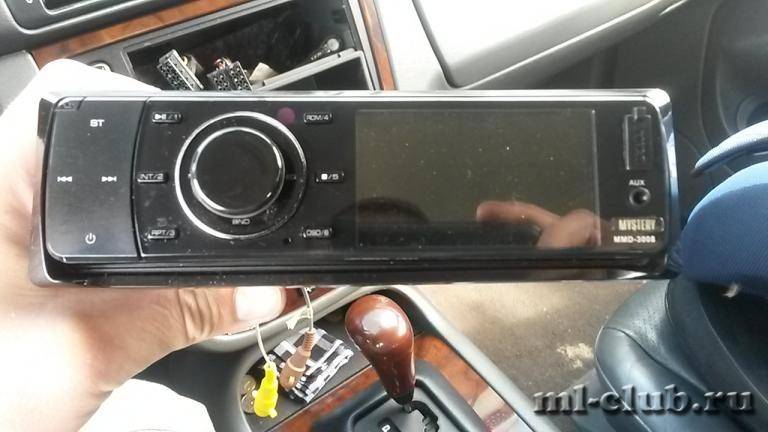

Как подключить другую.
post-21621-0-76764000-1437724990_thumb.j мистери ммд 3008

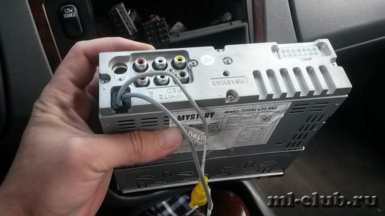

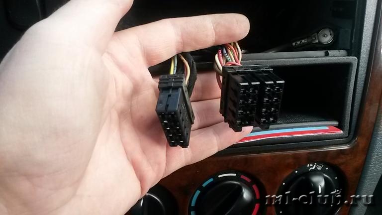

Разьёмы разные.
post-21621-0-23190700-1437725179_thumb.jpost-21621-0-31540600-1437725199_thumb.j
Может есть какиенибудь переходники ? Нехочу резать провода.
может переходники.....может резать....а может пол машины поменять......
Либо искать переходник, либо покупать фишку и переставлять провода.
Гемор да, ничего не поделать.
Причём покупать надо в специализированном магазине либо рынке.

@Денис86, у тебя к магнитоге не хватает разъёма-переходника, справа в верхнем углу есть место под него.
Двойной разъем торчащий из панели машины - это стандартный ISО разъём.
В основном все магнитолы подключаются через него.
П.С. Вот и сам разъем справа на картинке:

переходники продаются как на рынке так и в магазинах автомобильных... ценник в районе 200 рублей... себе сам ставил когда меня штатную на 2дин плюс усилок с сабом...
