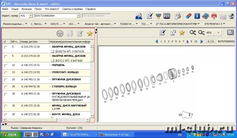

Спасибо огромное, а уплотнения это под номером15 на схеме?
Там же написано, все верно под номером 15 уплотнительной кольцо!
Еще раз огромное спасибо!!!! Завтра закажу все таки и фрикционы и на выходных буду ремонтировать.
одного этого уплотнения недостаточно для нормальной работы К3
если уж залез в коробку то меняй весь ремкомплект АКПП
