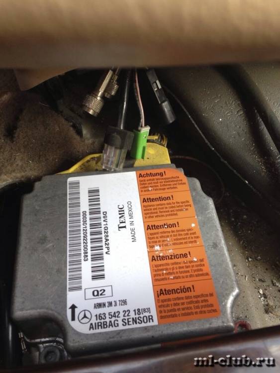

Где находиться блок SRS
Сегодня читал старухой, непрочитал подушки, пишет нет связи с блоком или нет питания, либо блок не привязан, походу лампочка srs отключена, вопрос где находиться блок подушек, сожет штекер слител
В центральном тоннеле .....
Это он?

Да...
Да...
Я у себя что-то не наблюдаю блока, куда спрятался, может под пепельницей?
post-21007-0-21111300-1434976843_thumb.j
Снимай центральный тоннель.... блок ниже уровнем....
Фишка была снята, зачем?
Подключил блок, лампочка srs не загорелась, загорается и тухнет секунд на три airbag off, надо лезть в приборку, лампочку походу выдернули, все новые истории вылезают, бедную тачку замучили кривые руки
Снял приборку, лампочки нет, плюс еще отрезали дорожки к контактам, рукожопы с""а, дебилизм отключать блок, выдернуть лампу и еще докучи отрезать контакты, надо пропоять, а потом надо к старухе ехать
Краш не смогли стереть, или вообще сканера не было.
Авто не битое, подушки все стоят, невзрованы, скорее всего при переделки с правого руля что не смогли доделать, старухи у них явно не было, я потому что сам профиль менял с правого на левый, просто зачем гасит лампу, и резать дорожки и еще докучи блок отрубить, если только блок забыли вообще подключить, и решили загосить лампу, бедная млька, пережила столько, ну че оживем потихоньку машину
