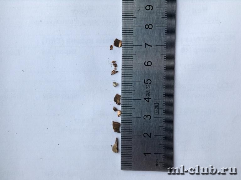

В слитом масле обнаружил небольшое количество латунной стружки. Фото выложу в среду (не получается их с ipod в комп засунуть). Некоторые вполне такого заметного размера. Все достаточно тонкие, но некоторые фрагменты миллиметров по 5 :(
Компьютер пишет - на латунную и алюминиевую стружку "забить".
Кто видел акпп изнутри - подскажите с чего эта стружка и действительно ли можно на ее существование забить.

Медная стружка мелкая(похожа на пыль) Забыть это изнашивается обоймы обгонных муфт.
Медная стружка больших размеров примерно 5 мм (как вы написали) это кольцо сателита или переднего вала или заднего.
Это начало конца или тоже нормальный плановый процесс?
Ссылка на комментарий
Поделиться на другие сайты
Это замена вала. цена вала на обмен 10000 примерно. Если не менять может быть хуже и и приведет к замене!

@sunboy, Без снятия акпп ведь не будет понятно, где дефект - в переднем или заднем валу? Или не понятно будет до разбора?
Я фотки стружки в среду выложу.
А как будет проявляться дефект, если ничего не делать?
Да коробас придется разобрать! и смотреть! проявляться : будет вставать акпп в аварию, посторонний шум и ошибки по железу будут!

Добавил фотки :(
@sunboy, Кирилл, не подскажите номера запчастей, с которых могла прилететь эта стружка? Посмотрю в EPC, о чем речь
Можно ли будет отделаться профилактическим ремонтом, или на наших пробегах это полюбому капремонт акпп- пакеты фрикционов и прочее, прочее?
Перечитал повнимательнее- это замена переднего или заднего вала в сборе?
стружка может быть с:
1. A2202700026
2. A2202700943
3. A2202700243
другими словами там где стоят сателиты.
Обычно вываливаются шайбы с первого номера.
По поводу ремонта скажу так: "Хозяин барин!"
можно конечно эконом ремонт затеить, то замена обгонок и изношенных деталей. Но при сборке акпп старые уплотнения могут порваться или слететь или могут не сесть на свое место как следствие пробуксовка по причине того что уплотнение не держит нужного давления.
а. стружка именно оттуда!
