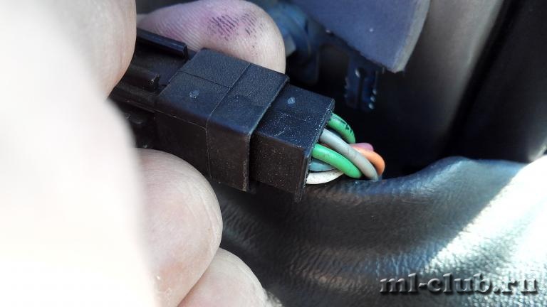

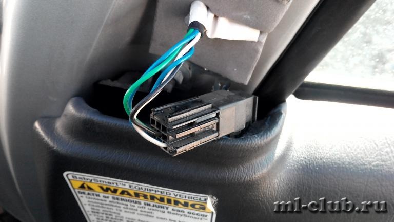

Здравствуйте! Купил колпаки на зеркала с повторителями, давно лежат сейчас потеплело хочу поставить, кто ставил прошу подскажите как грамотно подключить повторители??? Смотрел на разъеме есть 4 провода которые пустые post-15049-0-47458700-1430046652_thumb.jpost-15049-0-95934400-1430046749_thumb.jпробовал к ним подключать но на них нет питания от поворотников (думаю они идут на складывание зеркал) как можно к ним запитаться чтоб не разбирать обшивку двери есть у кого варианты или другие способы???

Да повторитель снимал провод от него идет под капот, протянуть в салон думаю не проблематично. Думаю можно запитать свободные провода что на фото с блока передохранителей они ведь свободны может так кто делал.
