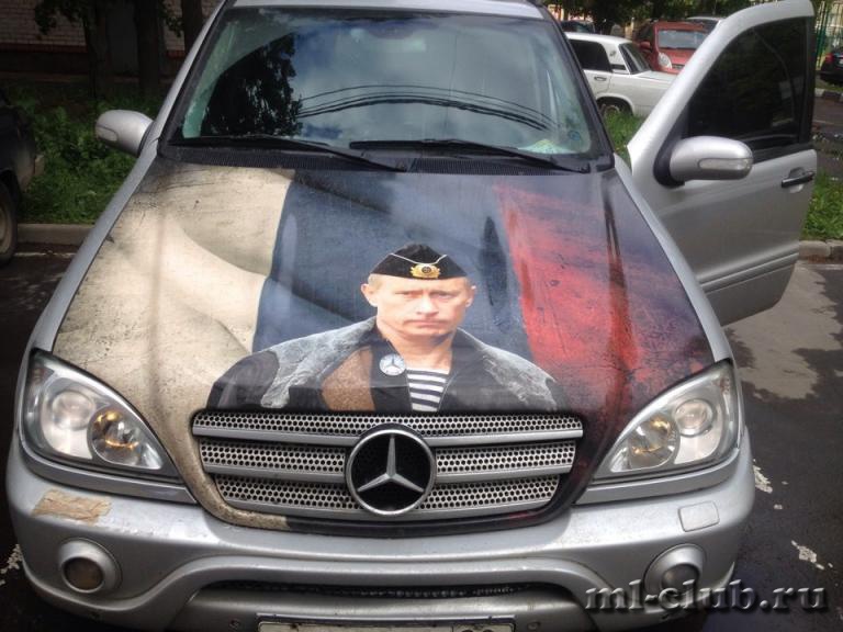

, мыслями, набросками)
, Андрей, это винил?
Пока рано.
Пока да - создаю образ, потом аэрографию нанесем
, ты хочешь на машинку всё политбюро налепить? :blink: )))
Причем туи политбюро?
а чё это? Этот, в пилотке подводника - он кто? - Главшпан политбюро, правильно?
Ок по другому: причем тут бюро? ;))

Полирнули фары. Теперь понятно где косяк. В следующий раз, когда фары будут перекрашивать полирнем изнутри.
