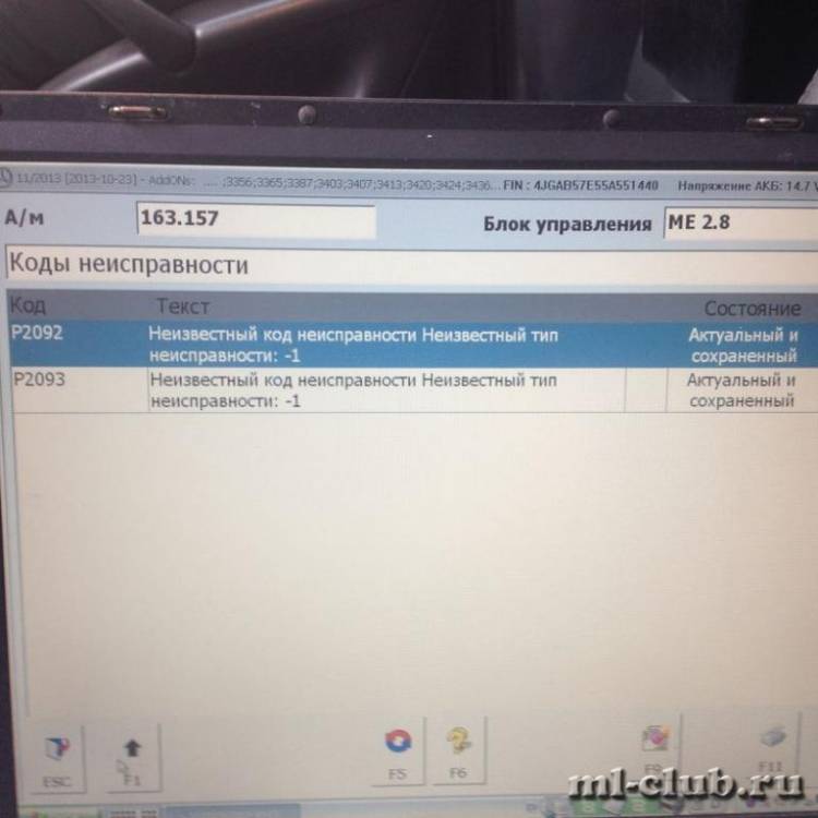

вчера обнаружил, что у старушки тоже есть чувство юмора, чем она меня в тупик поставила.
post-7216-0-14253200-1428328528_thumb.jp
чтобы это значило?
Сбой в 11 цилиндре :)

глянул я в инженерке - опять прикол - нет ZAS на нашем моторе, этож не W12 мотор...

Марк, может в кодировках моторника кто то уже намудрил?
я этот мотор кодировал - там нечего мудрить, по крайней мере я не увидел. да и не было таких ошибок пока автор, последовав примеру уважаемого клубня, начал все кастрировать - "лишнее" восстановили и остались только эти 2 странные ошибки.
@kovax, Попробуй в симуляции посмотреть на моделях, где есть этот "засвентиль" на каких пинах моторника он там висит и сравни с тем, что на машине. Возможно, при восстановлении предыдущей кастрации восстановили что-то лишнее, не соответствующее последней кодировке или версии блока.
Например, на грузовиках сталкивался, когда откодируешь клапан управаления прицепом, его еще и физически нужно отсоединить иначе блок ругается или на неправильное параметрирование или еще на что-нибудь.
Это как вариант направления поиска, не более того
@SHV,да не - там просто удаляли ЕГР, вентиляцию катов и привод изменения длины впуска - вылезла куча ошибок.
Автор приехал ко мне, впуск восстановили, на егорку просто соленоид подключили (в кодировках отключено (Р0400 пропала), но на соленоид ругается).
В результате получили эти 2 ошибки.
Ошибка после стирания сразу появляется при включении зажигания или после запуска двигателя?
сразу кажется.
