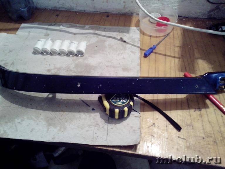

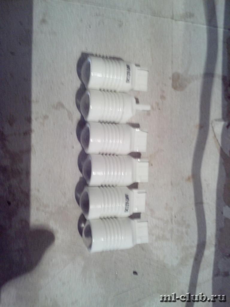

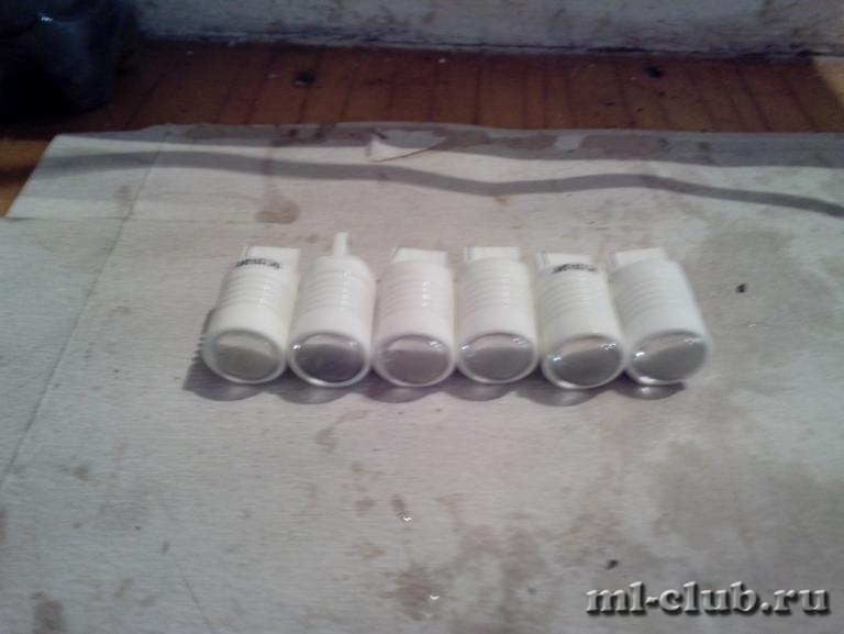

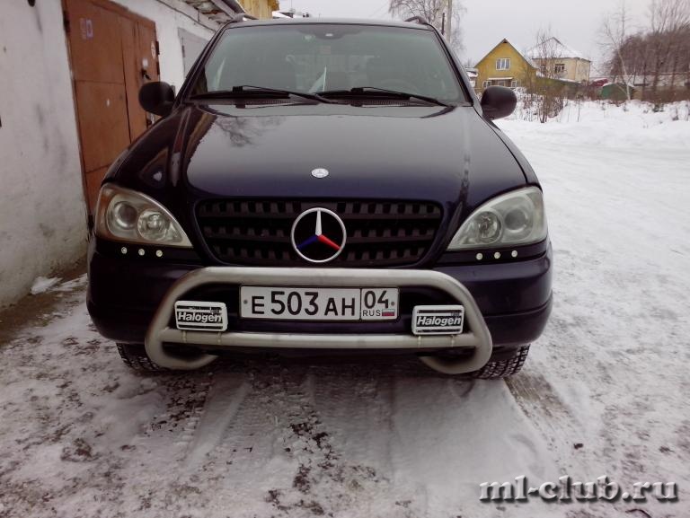

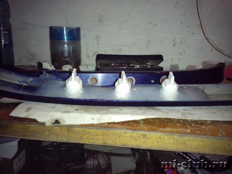

Пока суть да дело с туманками решил заколхозить себе нормальные ходовые огни в реснички... Чёта прикинул, а чего они без дела под фарами торчат.. Демонтировал старые ДХО, купил 6 диодных ламп рассверлил реснички воткнул в них диоды и внутри залил герметиком. Герметик силикон, мягкий, для того что бы можно было лампы при необходимости менять Оставил на ночь в гараже, чтоб герметик затвердел. завтра продолжу..
примерка... вроде ничё смотрится))
Как-то маловато диодов, по мне так надо хотя бы в два раза больше.
во http://ml-club.ru/forum/topic/30063-khodovye-ogni/?p=249160
ну... у меня не лента.. а лампы, причем крупные в диаметре... на у Володи зачетно смотрится, .поэтому он и модератор ))))
зы по факту лампы очень мощные, думаю 3-х хватит, минимализм так сказать.. делал фотошоп  с 4, и с 5- ю лампами, по мне 3 лучше смотрятся

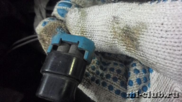

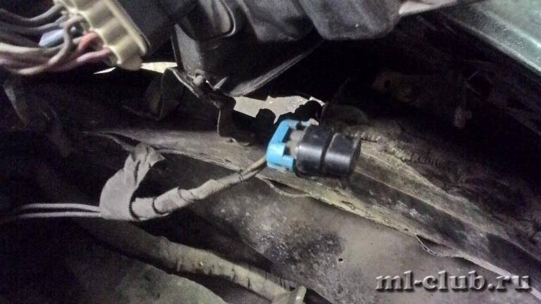

Игорян,вот это тот разъем?

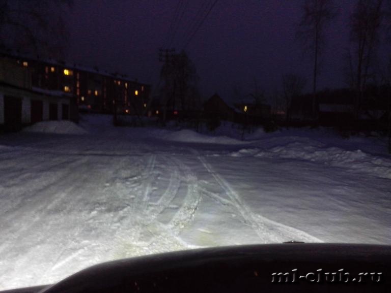

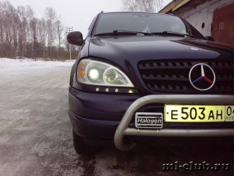

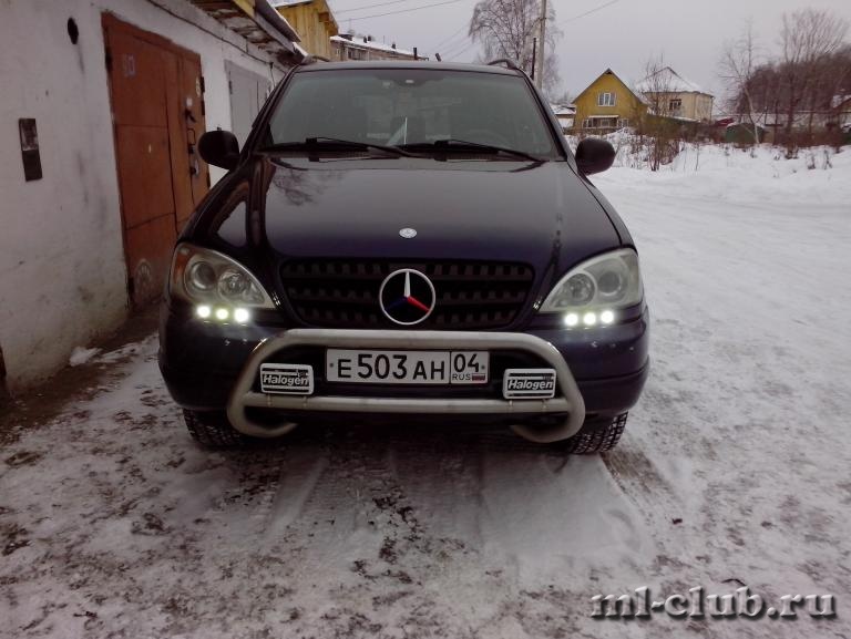

ну .. соственно крайний раз засираю ветку своими ДХО.. коль начал, то нате))) мне нравится...
светят конечно немного потускнее чем на фото, но задумываюсь уже надоль мне туманки))..

ДХО супер,только добавить по одному светику на каждую сторону минимум.
Ссылка на комментарий
Поделиться на другие сайты
не получится ближе к радиатору крепление фары мешает, ближе к крылу крепление реснички, т.к. лампы длинные...

@NickFot, Колян, да , эта фишка

Игорян,напряжение проверил,туманки включаю,идет ток. Так на эту фишку надо купить тройник,на 2 туманки?
Зачем? Фишка - от неё два провода двужильных
не  понял.....
провода то в разъем надо воткнуть одни конец, а 2 других в туманки

@NickFot, Коль из одной фишки пусть два провода будут выходить, т.е четыре жилы. И потом уже эту фишку воткнёшь в ту, что ты обнаружил сзади фары
