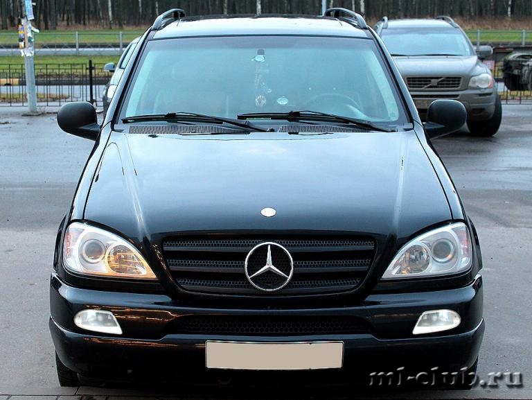

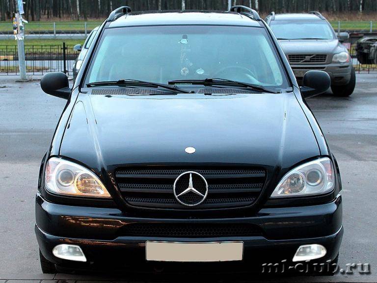

нужно мнение о месте установки туманок. вот 2 варианта, прокомментируйте пожалуйста! :)
будут использоваться постоянно, как доп. свет

  В 07.12.2015 в 14:00, NickFot сказал:
Чем выше,тем чище.
  В 07.12.2015 в 14:14, polyak сказал:
Чем выше,тем чище.
ну тоже верно. да и наверное поинтереснее, на ресте также стоят
Коля, а тебе на тесте света тож мало?
Идеально ставить их над номером.

у нас у клубня у Антохи skipovik прям на кронштейны на раме надо номером, через декоративную решетку в бампере прикручены ухи креплений здоровых таких доп лам, вот реально скажу - хорошо смотрелось и светит точно хорошо.
ну блин, не знаю.., я не фанат таких фар навесных. а эти в решетку не влезут, да и смотреться будет убого.
я все же склоняюсь к тому, что нужно выбрать что то из этого.
меня также терзает вопрос о том, отдельно их запитывать или на ближний
Возьми LED планку у Саши Augura
Она лупит от души, вид имеет нормальный.
блин, я уже туманки забронил и обещал выкупить.
а че за планка? по деньгам наверно не дешево
я кстати видел кажется такие, на гл они конечно круто смотрятся, а вот на 163, под фарами если, машинка плачет конечно
У Саши стоит над номером, она длинная, но не бросается в глаза.
Ну Коля, туманки купишь, не понравится - поменяешь/продашь
ага, только бампер уже не залатаешь :D
слушай, ну длинная одна над номером мне кажется хороший вариант
