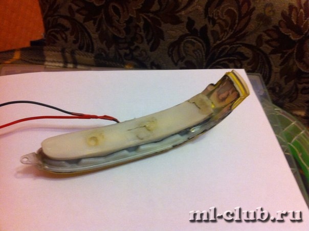

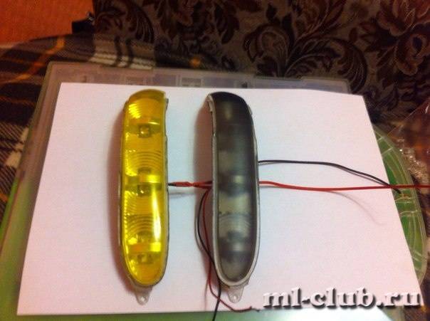

Перегорели несколько светодиодов в поворотнике, руки чесались, добрался))) Прошу заметить, поворот дорестайл, в ресте могут использоваться другие светодиоды...

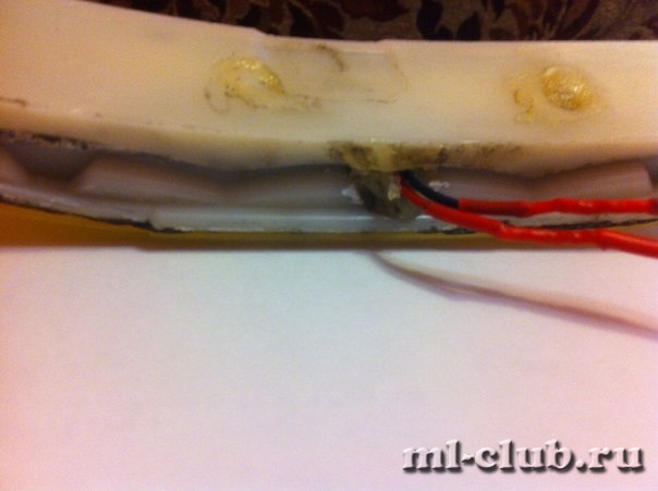

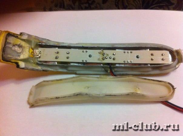

post-7333-0-32990600-1424894637_thumb.jpзадняя крышка приклеена герметиком, отдирается легко

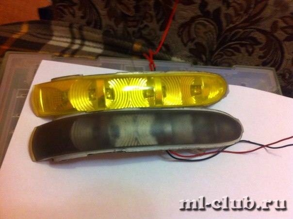

post-7333-0-70443100-1424894733_thumb.jpвсего 7 светодиодов...

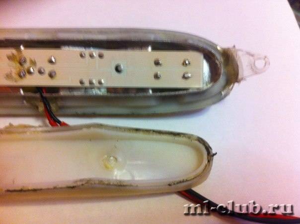

post-7333-0-81791300-1424894762_thumb.jp что-то мне непонятное ))

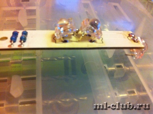

post-7333-0-57203100-1424894779_thumb.jpто же..

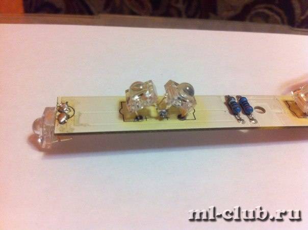

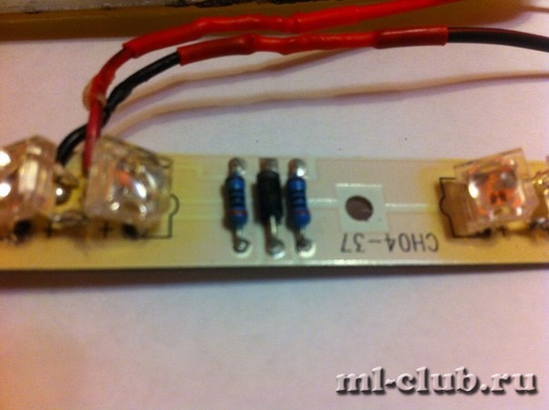

post-7333-0-90860000-1424894800_thumb.jp 3 пары + один вконце, у парных свобдные плюсовые ножки спаяны

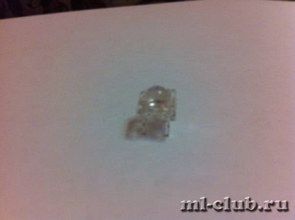

post-7333-0-74276600-1424894834_thumb.jp виновник торжества...

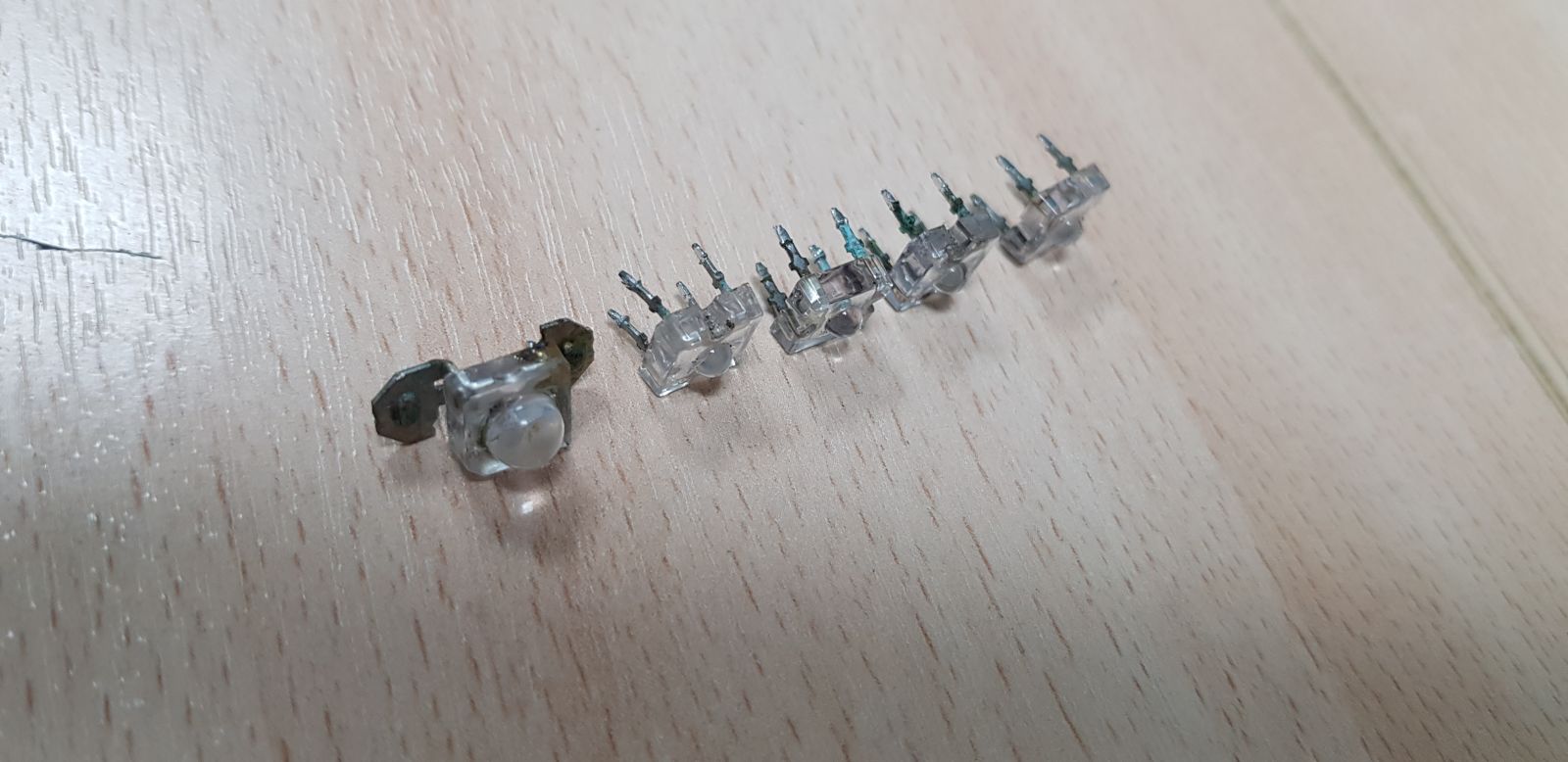

 используемый донор приобретен в Чип и Дип, обзывается "Пиранья",  30р.

Спасибо! полезный отчет :good: поменял пираньи - все 5 на повторителе W163,
но торцевой стоял другой (с крупной линзой)
поставил одинаковые светодиоды TLWY8900
