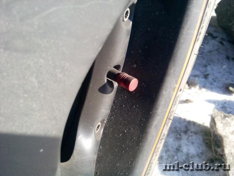

Всем привет! История такая, были у меня на колёсах (нипилях) колпачки с лого Барбус, у меня их тиснули по осени, я себе купил красные из алюминия под цвет канта на дисках. Народ! НИКОГДА!!! НИКОГДА!!! Не покупайте это алюминивое гавно!!! Как я выяснил для себя, оказывается, что алюминий вступает в какую то реакцию с латынью (нипиля из латуни, ну или из чего они там) в общем сейчас нипиль и колпачек, практически одно целое и от крутить не возможно. Вчера чем только не откручивали, и грели и проливали всякой хренью, итог один, завтра на шиномонтаж, разбортовка колёс и извлечение нипиля вместе с колпачками, с последующей заменой нипелей(сосков). А всего на всего решил подкачать колёса.
Вот эти колпачки, учитесь на чужом горьком опыте, а не на своём.

Ни один колпачек не смогли снять?
Мерсолюб
Ни один!
сточить аккуратно одну сторону колпачка, а дальше он пойдёт. болгаркой или ещё чем нибудь.  бюджетнее будет чем переобувка четырёх колёс.
Да я про это думал, но они же прикипели по всей поверхности.
я думаю ослабятся в любом случае. это как гайку зубилом срубать- разрубил,  а дальше от руки...
а за резьбу соска особо не париться. пластмассовый колпачек в любом случае налезет.
Попробовать можно, диски чуть, чуть жалко, но если только очень аккуратненько:-)

Тоже в прошлом году попадал на такие колпачки. Решил зимой колесо на стоянке подкачать. В итоге, снятие колеса, отвоз его в шинку на ремонт и установка обратно. Нах такие приключения!))))
В общем снял я эти колпачки при помощи "болгарина", спасибо клубню Сане за помощь, вот они
