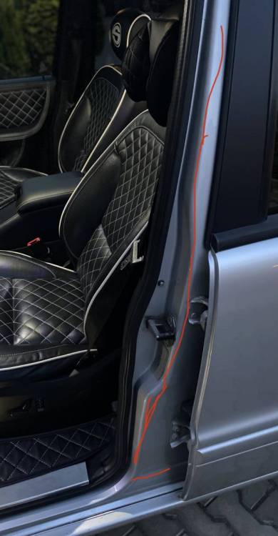

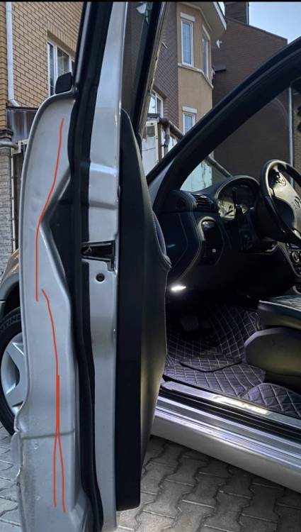

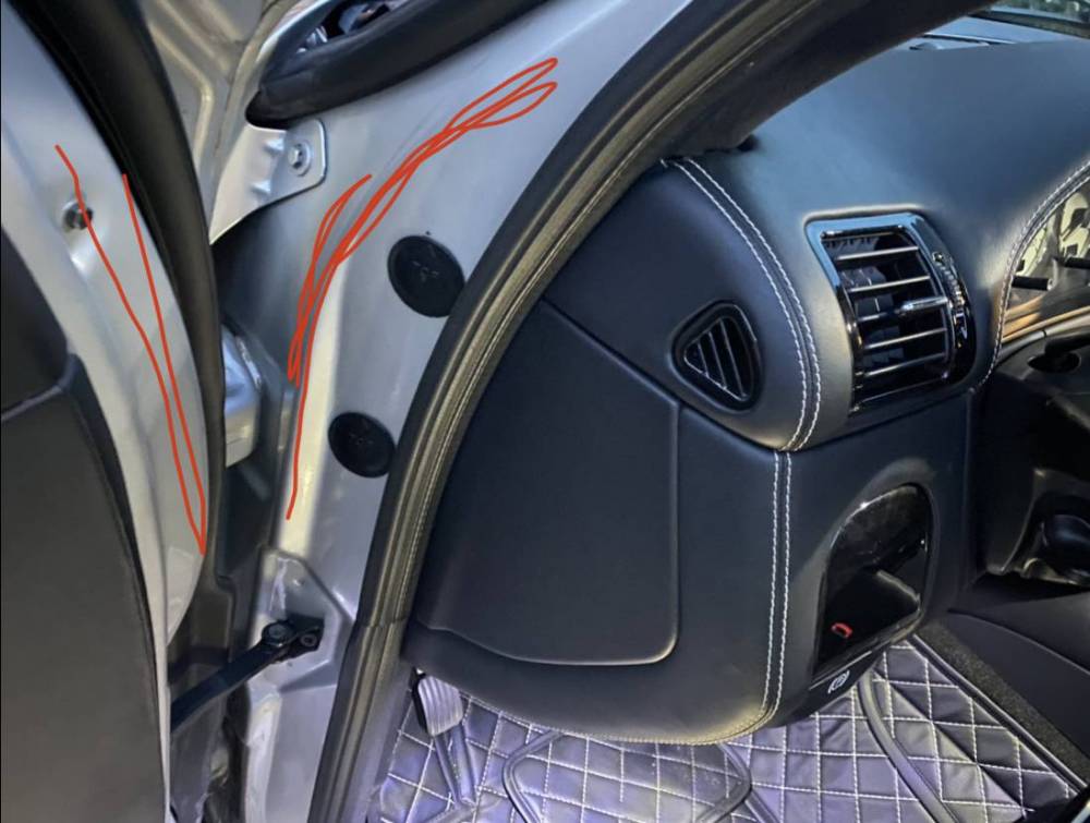

Господа. Я красным на кузове попробовал нарисовать места где может быть просились бы резинки для снижения шума. Причем на первом фото, мне кажется я отметил место где я как то видел Реально резинку с виду как штатную (нет ни у кого на рестайле такой?).
Но основной забор воздуха идет, по ощущениям с кромки окна передних дверей и чего с ним делать кроме как резинки дополнительные колхозить не представляю.
ps А на рестайле зеркала ведь можно наверное герметизировать для снижения шума? Может я зря им не уделяю внимания?
Что, видимо, никто не в курсе. (
Теперь мне кажется уже, что зеркала шумят (. На рестайле тоже это есть. Может зеркала прошумить как то?
