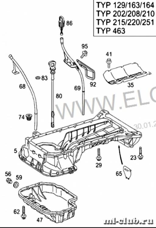

  В 30.01.2015 в 10:56, STS555 сказал:
По номерам у 163 и164 разные поддоны верх и нижняя часть разные трубки щупов!!!!!
По крайней мере уже можно точно сказать, что масляный щуп от 113 мотора со щупом, не подходит по длине для 113 мотора с заглушкой.

Это не про V8 со 113 мотором, этот двигатель в отличии от 350 модели сделан качественно и практически ни чем не отличается от W163 (500).
Лёха правильно написал, у твоего двигателя поддон другой нежели в этой же версии 113 мотора на W163, поэтому твоё щуп не достаёт просто до уровня масла.

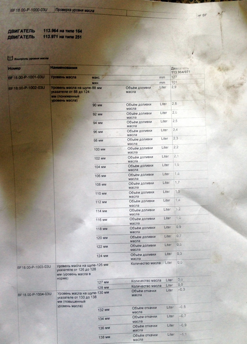

Поставлю точку.
На W164.175  со 113 двигателем с заглушкой вместо щупа уровни масла по сервисному щупу min - 101 mm, max - 127 mm.
Данные от официалов.

Вставлю свои 5 копеек ибо достал вот такую бумажку с уровнем масла в мм для 113.964 тип 164. Так же добавлю что перекос машины всего на несколько градусов дает +/- 1 литр или +/- 10мм. Но что-то все равно не сходится.
Номинальный заправочный объем вроде как 8.5 л ему по идее должен соответствовать уровень 128 мм
Мне залили 9 л а там вроде бы несливаемый остаток еще присутствует 0.5 л = 9.5л и в миллиметрах должно ровняться 137мм, а у меня по сервисному щупу 139мм, что вполне укладывается в погрешность измерений и калибровку датчика, НО в сервисном меню мне пишет остаток масла 8.9 л, в обычном меню oil level OK. получается то ли номинальный объем не 8.5 толи, толи датчик врет, толи... я совсем запутался.
Еще приколы которые выяснились, БК не умеет писать больше "долейте 2 литра до максимальной отметки", то есть если в двигателе 3 литра масла осталось из 9 и вы дольете 2, он все равно будет писать долейте 2л.
Что бы такое не происходило есть сервисное меню. Поворачиваем ключ в положение 1(загорелась только лампочка SRS), на дисплее надо выставить общий пробег и часто нажимать сброс R. На дисплее появится напряжение батареи, нажимаем кнопку "стрелочка вверх" попадаем в раздел по маслу, поворачиваем ключ в положение 2 (загораются все лампочки), датчик уровня включается и внизу появится остаток в литрах.
