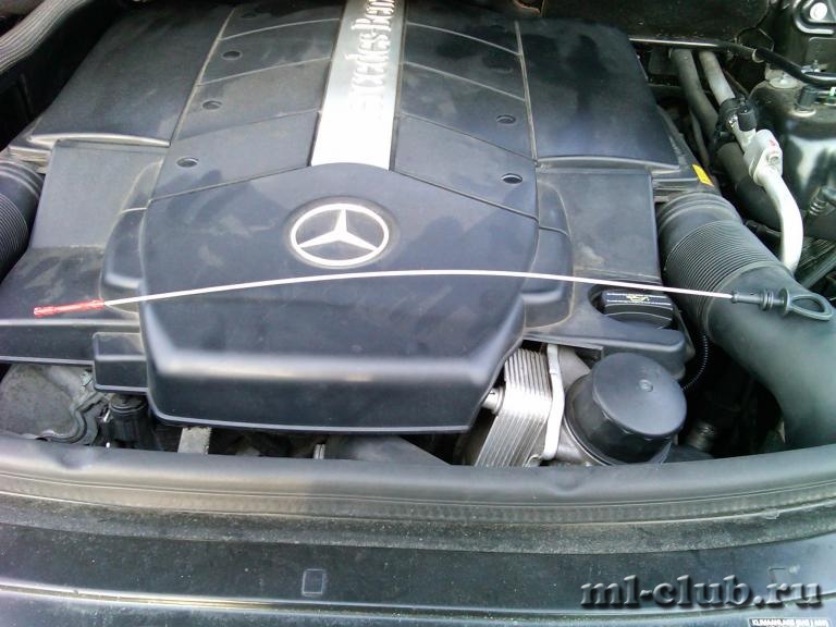

Щуп по размерам совпал с размерами измерянными Вадимом.
Но он опять сухой... Чуть запачканы края снизу об трубку и всё.
Измерил уровень масла через меню  - показало что уровень масла ОК.
Нихрена не понимаю....
Что не так? Почему щуп сухой при том, что уже залито уже 11 литров масла?

Давайте так, я засуну туда щуп для коробки и измерю от дна до уровня масла.
  В 30.01.2015 в 07:59, vadnik140 сказал:
Я уже это сделал, сначала взял у соседа по гаражу щуп от его Isuzu BigHorn  - 58 см - сухой.
Затем взял сталистую проволоку засунул до упора, отметил уровень горловины трубки - масло начинается от ~60см (на проволоке точно не видно - тонкая она и о трубку тоже пачкается). В общем около 60 см у меня до масла. И по проволоке около 9 см масла до дна. Т.е. уровень масла в поддоне около 9 см.

Засунул щуп самодельный для коробки, он же тросик от мотоцикла. Уперся получилось  105 мм . Масла у меня почти макс. Движок холодный.
Т.е уровень масла 105 мм.
Придется ехать к официалам и сравнивать их сервисный щуп с моим, чтобы получить представление о правильной длине щупа на моем моторе.
Больше ничего придумать не могу.
