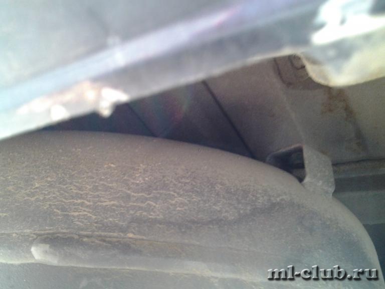

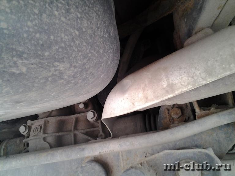

65л тор...

@zmeenys,у тебя 2 баллона? стоит тройник
А почему венткамеру (пластиковая коробочка закрывает мультиклапан на баллоне) не поставили? Если будут проблемы с мультиклапаном готовься к замене баллона,  болты шестигранники не отвернешь, ломаются на раз.
@volodinsv,я уже высверливал разок...
Мы в металлолом сдавали 200 литровые баллоны, даже в трудно доступные места ставлю, не понимаю почему многие не ставят. Латунные винты на мультиклапане тоже очень скоро закиснут.
@volodinsv, Спс, приму меры, даж и не думалось о печальном....
@kovax, Марк привет! Через тройник выведен шланг с краником в багажник, в дальние поездки беру с собой бытовой баллон на 50л, + 45л газа
маньяк, очень опасно возить в салоне баллоны не для ГБО, особенно не закрепленные - недавно машина выгорела у нас из-за чуть открутившегося вентеля ((((
zmeenys Спасибо за фото. Я так понял что раму подрезали, заднюю балку. Все таки надо искать 600Х270 полнотелый Stako, есть у них такие. Но это только через Москву. :mellow:
Как по мне, так там не только вент. камера под вопросом. Почему клапан вывели под колесо? Его же можно было поставить на другую сторону. Ну и лишних литров в дороге не бывает, но на мой взгляд низковато он висит....
@Pavel_v, Паша, ничего не резали, я сразу предепредил установщиков, что при любом подобном вмешательстве я им сам че-нибудь отрежу
@Shved, Миша, мне тож не нравится расположение клапана, но как сказали установщики "нам лучше знать", в общем нсли что случиться, поежу резать))))
@kovax, запасной баллон вожу редко, если просто приходиться возить его в багажнике, закручиваю силуминовую заглушку на баллон, а на вентиль одеваю пластиковый колпак, там под него даже резьба есть
Ох уж мне это - "нам лучше знать"... В результате их знаний и установки баллона клапаном в передней по ходу части авто, у меня на трассе газ переставал поступать за долго до его окончания. В городе всё нормально. На МЛ баллон ставил сам. Не зависимо от варианта движения, всё вырабатывается полностью.
