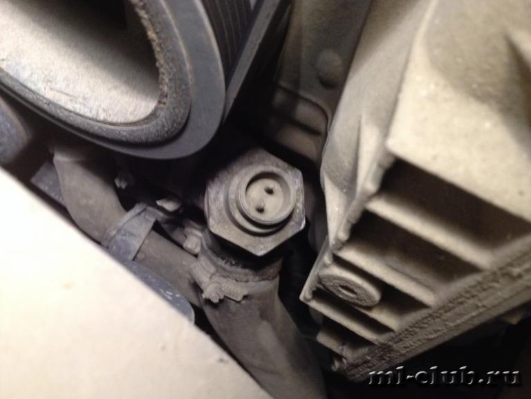

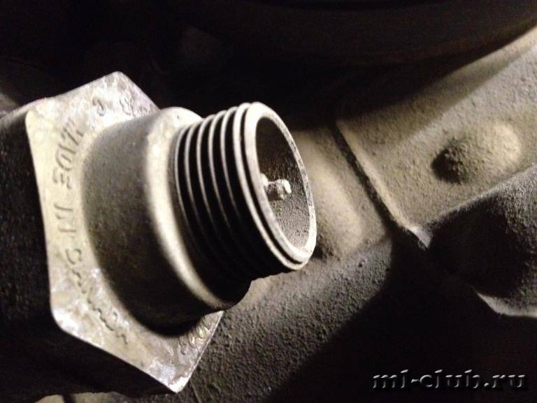

За два года владения авто сегодня был случайно обнаружен странный разъем. Многоуважаемый Ян по фото определил его как сторонний подогрев антифриза от эллектрической цепи. Вопрос к форумчанам, использует ли кто подобный девайс? Интересны отзывы по его использованию, т.к. есть огромное желание востановить его работу.
Так же рекомендую всем владельцам Канадской серии исполнения проверить свои авто на предмет аналогичных девайсов.

Алексей, у меня такого нет, но на грузовиках есть. И если меня не подводит память, этот подогрев используется от 127 вольт. Прежде чем пользоваться, проверь.

127 вольт???
Угу))) Американский стандарт напряжения))). Посмотрел , в Канаде тоже 110-127v 60 герц)))))

Почему сторонний, у него и номер "родной" есть :
A 606 200 00 96 Предпусковой подогреватель

Подключаете к разъему кабель и в розетку, там стоит что то типа кипятильника и греет антифриз. Как Вебаста, только электрическая. Наверно в Канаде электричество дешевое :)
