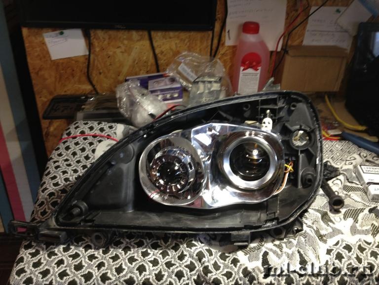

Олег а ты и дальний и ближний хочешь заменить? Ху из бленде?
@Кирыч 79, похоже, что это маска самой линзы, могу ошибаться
поназывают всё бесовскими словечками

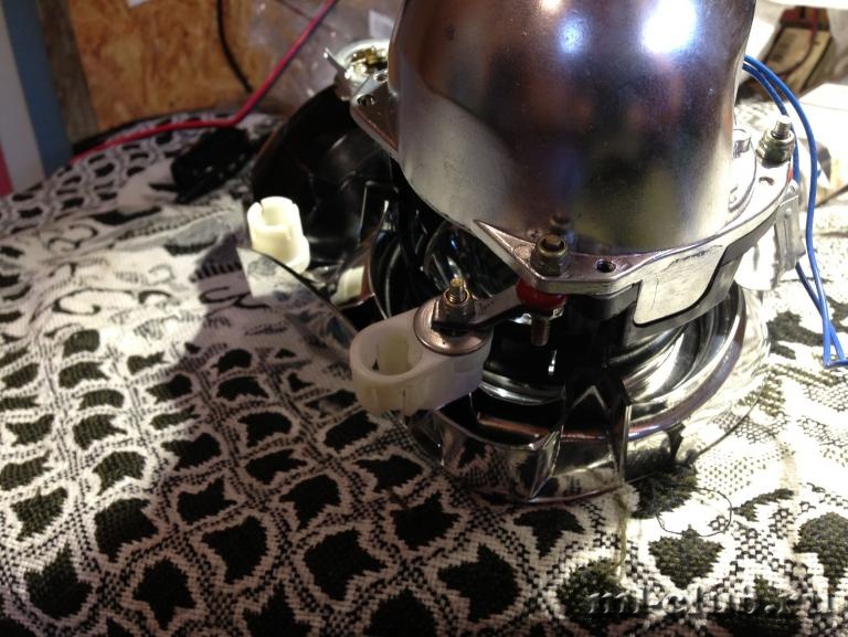

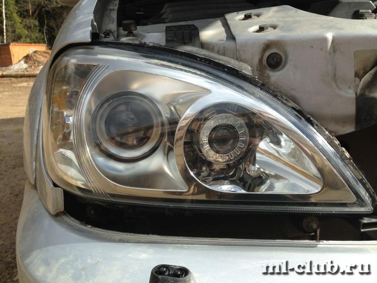

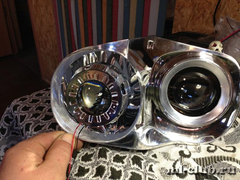

Да меняю и ближний и дальний!!! Видел как это светит у человека---- ахренеть!!!! Бленда--- дас ист маска....)))))) Щас рассмотрел вторую линзу, возможно поможет немного подрезать бленду со стороны крепления............
У топикстартера похоже 1.8 дюйма в дальнем.....
Таки пришлось купить в дальний линзы 1.8" вместо 2.5" !!!!  2.5 не влазят, даже без бленды линза почти впритык к стеклу( так не канает)...
Какие купил?
one life one love
Есть Star
А я уже присмотрел себе линзы 2.5". печалька. теперь буду искать 1.8
@Murzik, слушай, Олег, а если 2" взять? тоже не встанут? просто думаю: 1.8" - не маловаты?
2" нету. Пишут 2 по факту 1.8.( я так купил сегодня)....Да, на вид маловаты, как светить будут глянем.

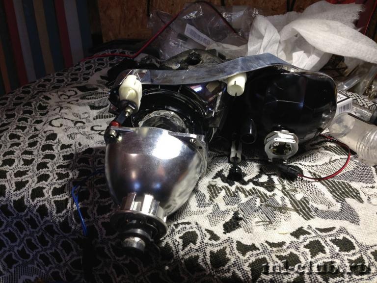

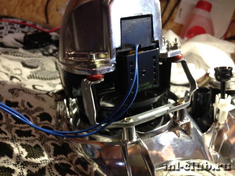

Вчерась так и добил фары свои. Доделать осталось мелочи: регулировка по диаграмме и впаять диод для моргушек.
На дороге сделаю фотку как отрегулирую по уму. Да и сразу скажу всем: D2S -- это сила!!!! Ставил Н7 и D2S//////разница в разы
Жаль,что 2.5" не встали в дальний отражатель!!! Вернее они впритык лезут, но слишком близко стекло фары( подгореть может....)

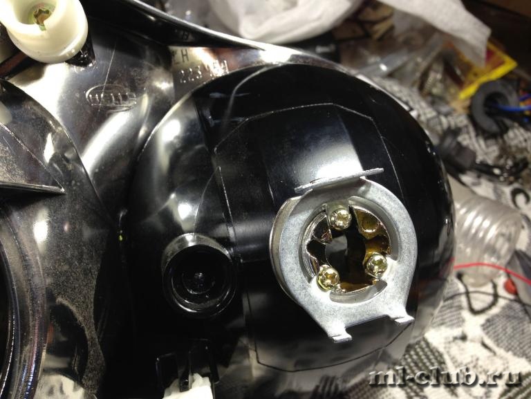

Родные Хеллы были ессно подгоревшие отражатели и в каком то налёте ( умные люди говорят налёт от дешовых ламп).
@Murzik,супер !!!!!
Хеллы благополучно отправились в мусорку.В активе остались линзы Моримото Мини Н1 2,5". Кому мож понадобятся свистите.....

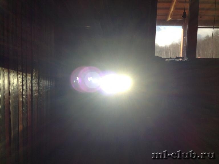

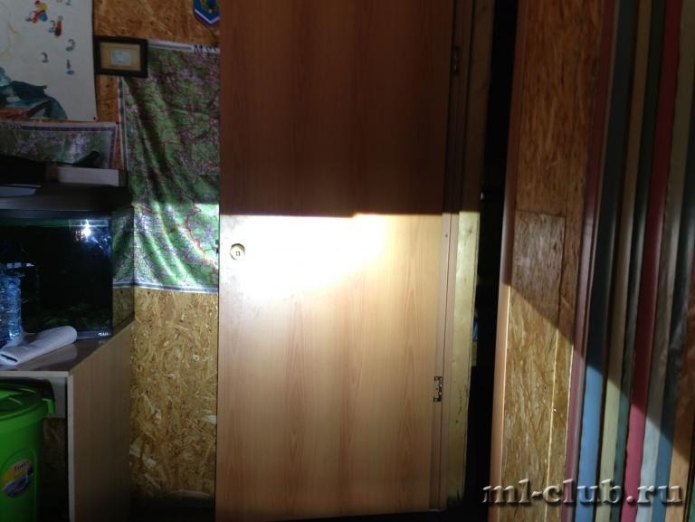

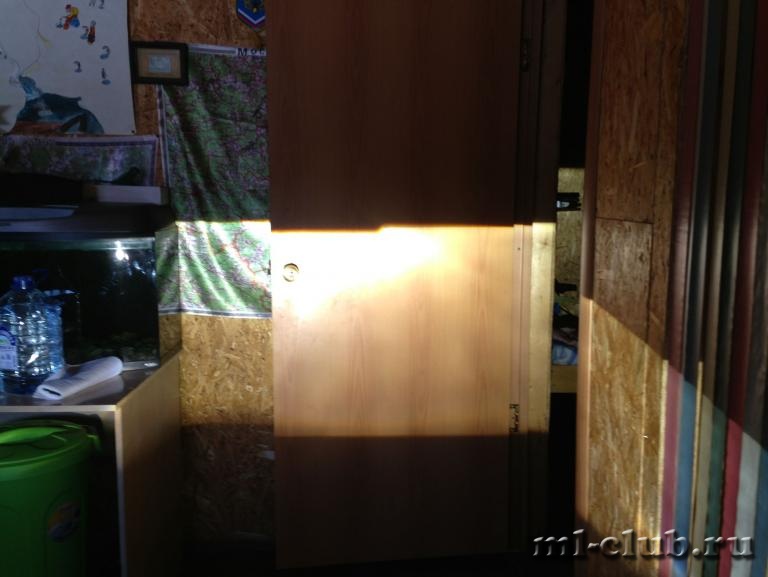

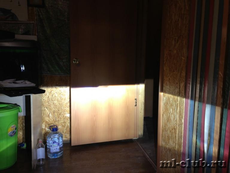

Вот и границу света видно на фото четкую, кто спорил со мной что разницы нет? Она огромная! Олег молодец!!!
  В 10.04.2015 в 08:53, usacheff сказал:
Насчёт границы скажу больше:  на фотках обратили внимание???? на одной прям засветка, фото делалость в луче, а вот следующая с высоты чуть выше СТГ и нихрена не слепит!!! :) В общем я доволен как слон!!! ( жалко тока 2.5" не влезли.....) Кто надумает делать, однозначно D2S и в дальний тоже!!!! Увидел бы раньше разницу между простыми ксенонками и D2S, и в дальний бы взял D2S.

провёл ещё один эксперимент. Поставил в одну линзу 4300К в другую 5000К. Так вот 4300 перебивает 5000! вобщем пришол в очередной раз к всем известному стандарту!!! Если ксенон, то линзы ксеноновые и температура однозначно 4300( пусть смотрится не так красиво как 5000, но светит намного лучше)
Вот таков финал с результатами и выводами потверждёнными на практике лично. Надеюсь мой опыт кому нибудь поможет!!! :)
Murzik, сделай пож-ста фото в тёмное время суток,на стене-я поставил Би-Хеллу2 классик с D2S Филипс(вместо штатных линз)-почему то,у меня не такая чёткая линия,и полка больше в смысле выше,метров10 от стены она ещё выше(буду разбираться) причём линзы такие же только крепятся не на 4 винта а на 2
У Хеллы в принципе галка выше и границы немного размыты( по крайней мере смотрел на Хелла 2Классик). У Хеллы ацццкий дальний....
Так что всё нормально с твоими линзами. Они такие и есть...
