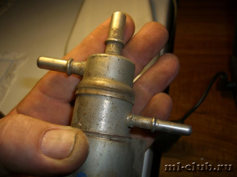

Пилять! Игорь! Вот ты доставучий! Ну прям как банный лист!
post-5118-0-72247900-1428960850_thumb.jp
Диаметр самой тубки: 4 мм
Диаметр прилива: 4,8 мм
Длинна трубки: 16 мм
Оригинальный номер этого фильтра:A 163 477 07 01
У Кнехта это №:KL 437
Изменено пользователем БИБИЯН
Ссылка на комментарий
Поделиться на другие сайты
Щаз еще продолжение будет!
Ребята))))))))))))))))) Спасибо вам огромное)))))))))))))) Ну я просто такой щепитильный,
Ян, это по моему вину такой фильтр идёт, я уже понял и у него я так понимаю диаметр обратки 7.89 мм, как и диаметр ухода на двигатель? а диаметр прихода 9.5, так?

Теперь вторая модель!
post-5118-0-62004100-1428961745_thumb.jp
Диаметр пипки 6,3 мм (за электронным штангелем не пойду!)
Оригинальный номер: A 163 477 04 01
У Кнехта №6 KL 438
Это у меня уже "приход" :alko_8:от твоих вопросов! :blink:  :wacko:  А диаметр подающей магистрали:9,5 мм

и куда же у меня такая маленькая трубка идёт: для чего она нужна?
 А теперь я открою страшную тайну! Пофендуй какой из фильтров ставить!  :D  ;)
Так теперь вы толко в конце подтведите, что правильноя всё усвоил или нет:
 обе трубки от бензонасоса на обоих фильтрах и на 437 и на 438  - одинаковые,
разница лишь в трубке, которая идёт в бак для испарний
 и ломаются обычно лишь трубки которые от бензнасоса к фильтру
 поэтому нам по барабану на эту маленькую трубку, так как её снять не составит труда

Ломаются, к сожалению любые из наконечников! Особо продвинутые ломают их сразу все! Общая стоимость ремонтных работ может составить три стоимости фильтра. ... ну как то так :(

@БИБИЯН, наверное нужно просто заменить наконечник, предварително отрезав старый, если не подходит по диаметру
