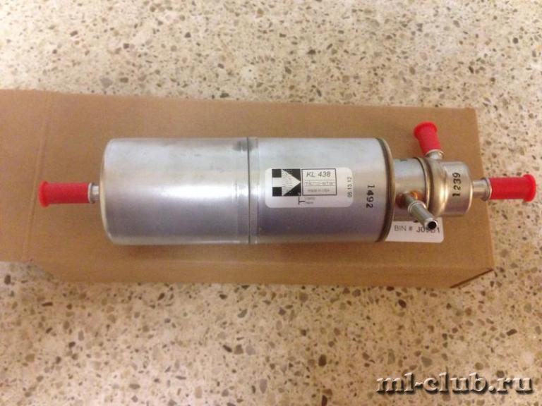

у меня машина17.01.2002г.в.-менял фильтр,(Kneht KL437-не подошёл,один сосок тоньше,подошёл KL438) шланги-трубки до этого были заломаны,поставили методом подбора от жигуля(только он длиннее),заказал родные трубки-там 2 шт. вот номера может пригодится
это первый
 это второй
Изменено пользователем Влад
, а где написаны такие номера КЛ 437 и 438?
извиняюсь, увидел, но по твоему вин как раз бьётся 437
вот, пля, немчура, одна какая-то пипка, а столько погоды портит!!!! это они за 45ый мстят!!!!

тогда вопросы возникают у меня.т.к. фильтр у меня уже приобретён по вину, но в отличии от твоего у меня бьётся только 437, а у тебя и тот и другой, но всё равно вопросы6

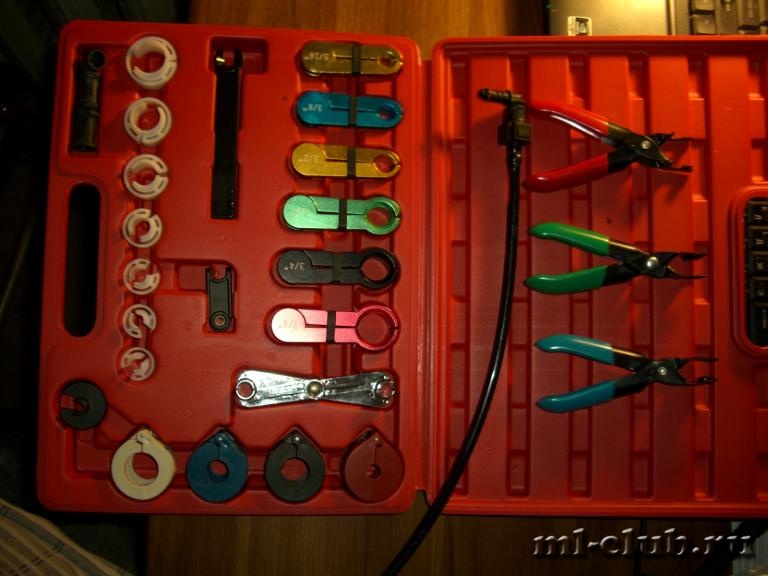

Вот полный набор инструмента для работы с топливными и пневматическими магистралями Мерседес

Ян, где ж я такой волшебный чемодан возьму?
Когда насос менял я, то обходился собственными пальчиками для нажатия на фишки, но понимаю, что на топливном фильтре это сделать будет неудобно, так как я видел его, где он стоит, но это было давно и я не обращал внимания на его пипки.

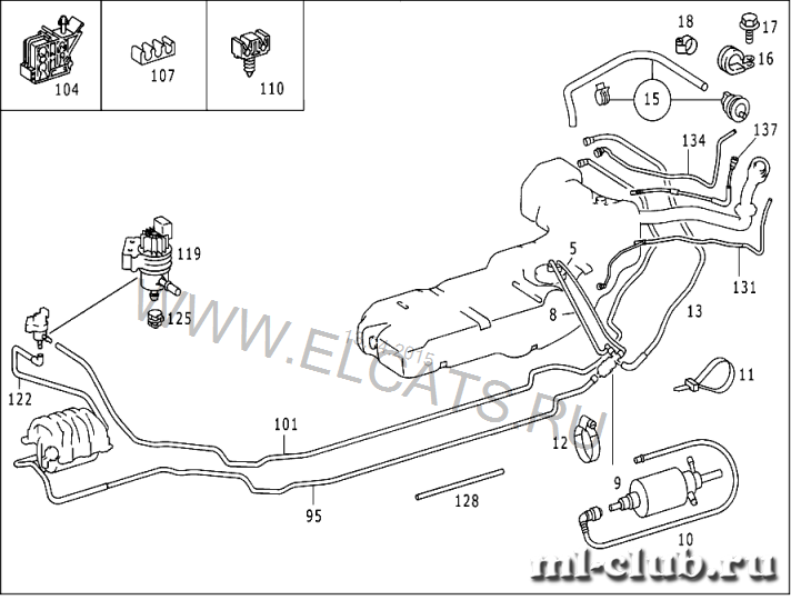

post-11509-0-37546300-1428953086_thumb.pвообщем какие трубки ломаются? вот схема

Влад, я вообще на фото понял только то место, где локер, а на предыдущих двух вообще не догоняю - откуда ты этот ракурс взял? :blink:  :ges_hmm:

Влад, спасибо за проделанную работу, огромное!!!! Но где находится фильтр, не поверишь, я знал и видел не раз.
Теперь мне всё понятно лучше сначала отсоединить трубки с бензонасоса в лючке.
 Но не понятно одно - как окажется фильтр в руках с этими трубками?, если там ещё какая-то трубка есть, её-то как отсоединить? трудно?
сколько вообще в фильтр трубок заходит?
  В 13.04.2015 в 20:28, владислав349 сказал:
я ща локер дольше откручивал,вобщем дальше снимеш лючёк где насос(в салоне) отсоединяеш трубки (на пред.странице я их выложил-трубки)-стягиваеш левый штуцер-см.фото.-он(фильтр будет у тебя стоять на хомуте прикручен к раме)я его просто сорвал(хомут) и он(фильтр) у тя в руках у тебя в руках-теперь понятно?видиш я его к раме прицепил на стяжках(белых)-а эта пипка мелкая-вот она сюда ближе на фото-уходит под раму и дальше в бак-её не сломаеш если не будеш молотком бить))))пашёл я всё собирать обратно
