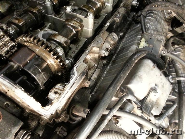

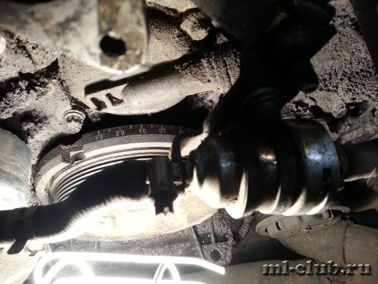

Поменял таки и я цепь. Прежде проверил смещение шкива коленвала, при зафиксированном распредвале. Оказалось около 11 градусов - следовательно цепь под замену. Планки не стал менять. Зацепил новую за старую и протянул. Натяжитель тоже поменял. Буду еще и передний сальник с подушками до кучи менять. После замены смещение стало около 5 градусов. Замерил длины цепей - старая вытянулась на 7 мм. Думаю если бы еще и планки заменил то смещение было бы 0. На фотках все в масле, но будет отмыто обязательно :)

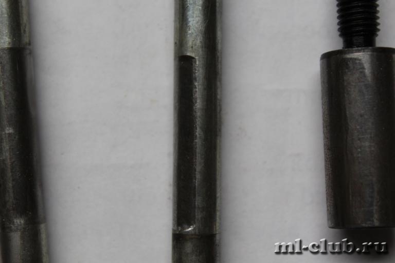

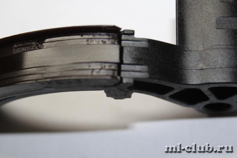

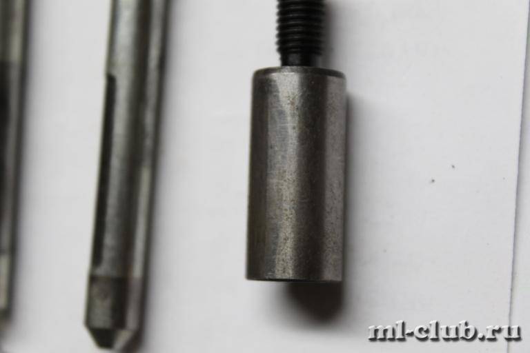

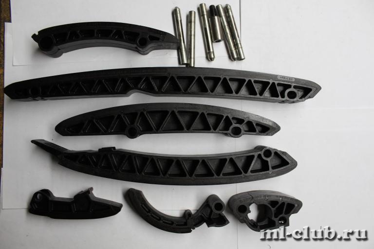

Менять или не менять всё комплектом дело личное. Вот фото моих успокоительных планок и пальцев их держащих:
post-12654-0-47037600-1431953230_thumb.jpost-12654-0-85624000-1431953539_thumb.jpost-12654-0-01732500-1431953652_thumb.jpost-12654-0-52440900-1431953746_thumb.j Натяжная планка, кусок в поддоне, а моглабы и между звезды с цепью попастьpost-12654-0-37807000-1431953882_thumb.jpost-12654-0-00202100-1431953999_thumb.jpost-12654-0-67808900-1431954173_thumb.jpost-12654-0-39117200-1431954378_thumb.jpost-12654-0-38885300-1431954456_thumb.jpost-12654-0-75922200-1431954572_thumb.jpost-12654-0-56277400-1431954668_thumb.j
Цепь была растянута на 12 мм., видно меняли перетяжкой!
Хорошо, что менял всё, потому что все дефекты видны только при вскрытии.
