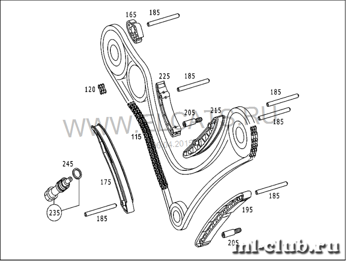

а можете дать номера гидронатяжителя и колечек?
Ссылка на комментарий
Поделиться на другие сайты
 НАТЯЖИТЕЛЬ ЦЕПИ - A628 050 00 11, или A628 050 03 11, или A642 050 03 11.
УПЛОТНИТ. КОЛЬЦО - A606 997 09 45
Мне колечки не подошли, подбирал по факту.
нашел номер колечка A 611 997 00 44  №245 на картинке, сколько их заказывать? На картинке одно кольцо, а в постах у всех "колечки", так сколько их там?

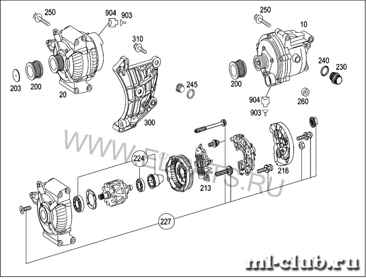

Насколько я помню гидронатяжитель покупал и все. колечки менять нужно на охлаждение генератора.(и это обязательно) 2-шт.
может кто подсказать номер колечек на картинке?
post-12728-0-92621800-1428394002_thumb.p
по моему №240
Я же тебе писал номера, зачем загаживать тему.

Вы писали что колечки не подошли, поэтому и уточнаю)
