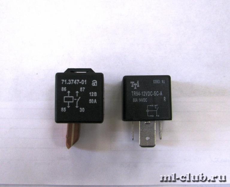

Присоединюсь, стал релюшки осматривать вынимая по очереди и обнаружил подгоревшую среднюю "TYKO". поставил TTi ( в радио магаз Чип и дип 400р.) по среди т.к. судя по проводам запас мощности не помешает и  две  вот таких ( в любом авто маг 122р.). Неделю езжу, щелкают алгоритм на понял, но через пару минут теплый воздух. Стало по приятней (за бортом -7 утром). P.S. TTi реле при покупке в авто магазине для Мерседес стоит мин. 1200р.

Реле не расчитаны на тот ток, который инженеры через них запустили. Есть более мощные реле

Я оплавленную колодку поменял. Реле и предохранители новые поставил. Проблем нет. Правда я не проверяю, горячие они или нет. Но то что через 3 минуты уже тепловатый воздух идет уже приятно.

Я вот одну релешку заменил весной, она визуально была подгоревшей. И подобрал по мощнее в магазине электроники. Летом естественно система не запускалась. А вот сейчас жалею что тогда все три новые не поставил. Потому что не пойму работает ли она.? Работает ли правильно или нет...
