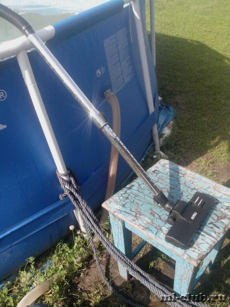

Может кому нибудь из владельцев бассейнов пригодиться.
Как известно, со временем дно бассейна и стенки покрываются
как налетом так и осадком на дне.
Хотел поначалу купить специальный пылесос, но что то жаба задушила.
И вот что я удумал:
1. Купил резиновую насадку на унитаз  в магазине сантехники и хомут соответствующего размера
2. Купил гибкий шланг на 20 длиной 4 м.
3. взял со старого пылесоса штангу и насадку
4. Скрутил с всасывающего шланга решетку и вместо нее натянул туда унитазный переходник закрепив
в свою очередь хомутом
5. воткнул гибкий шланг в переходник. По диаметру все подходит.
6. На другой конец шланга закрепил штангу пылесоса с насадкой.

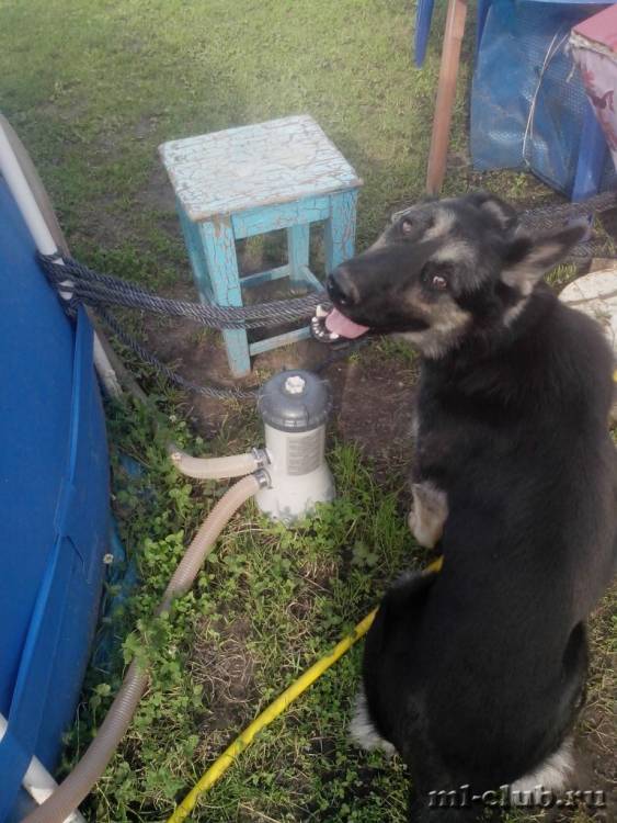

Теперь включаем насос который идет в комплекте с насосом с фильтром-картриджем и начинаем
драить дно, вся дрянь засасывается в фильтр насоса и  на выходе в бассейн идет уже чистая вода.
Насос стоит на земле, а тут и любопытный Гешка прибежал.
Спрашивается, неужели инженеры-конструкторы этих бассейнов не могли допереть чтобы сделать
в комплекте такое нехитрое приспособление?
Может мне им написать про свое рацпредложение?
Вдруг дадут премию хотя бы 10 тыс долларов))))))))))

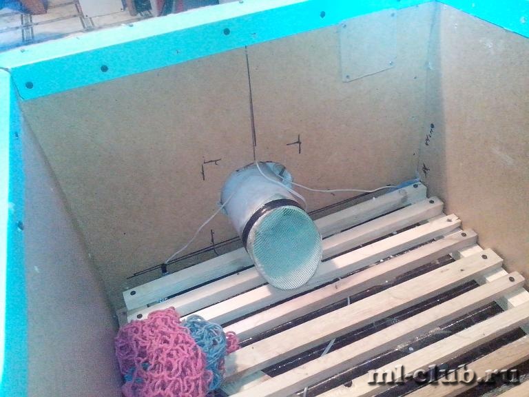

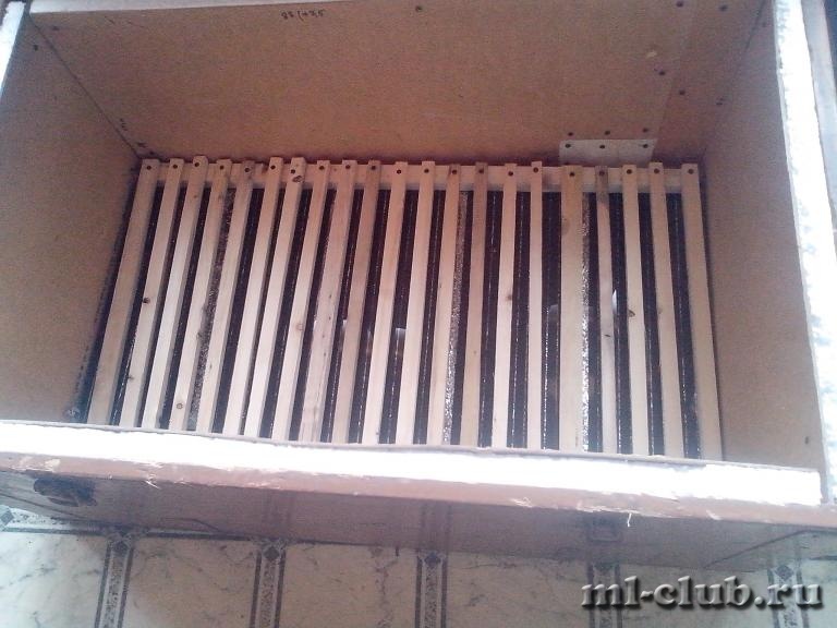

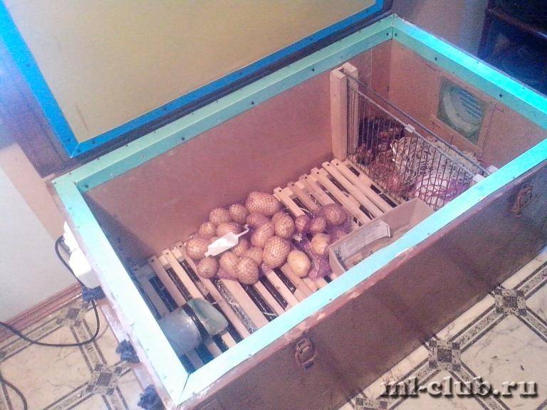

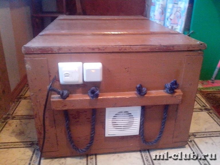

Учитывая скверное экономическое положение моей Родины, которое напрямую отражается и на моей личной экономике, нынче решил пожертвовать частью газона и посадил в него картошку.
Посадил ведро, а собрал 5 ведер.
На следующий год решил увеличить площадь посадки. А вот как хранить ее зимой?
Порыскал в Интернете, ничего подходящего не нашел и решил пошевелить мозгами сам.

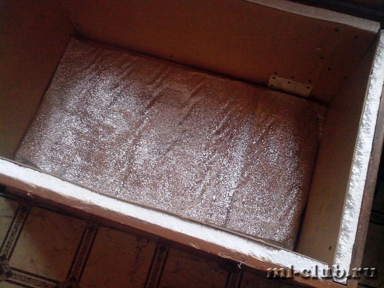

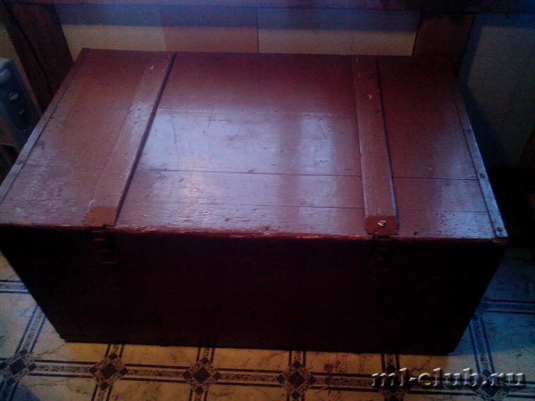

В кладовке стоял армейский ящик из под снарядов 70х107х50 см.
И началось:
1. Первым делом утеплил его, для чего обложил пенопластом (3см) и притянул его ДВП,
которое насобирал по разным углам. С ламината забабахал пол.
2. Чтобы решить подогрев зимой (ящик планирую поставить в неотапливаемой веранде, в вашем случае может быть балкон или лоджия) купил терморегулятор с нагревательным элементом теплого пола размером 1м. х 0,5 м.

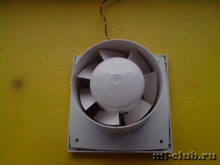

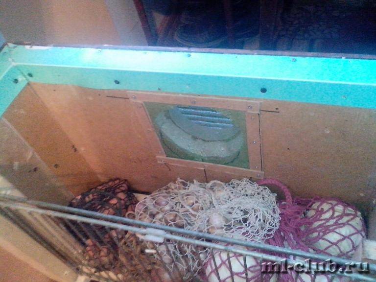

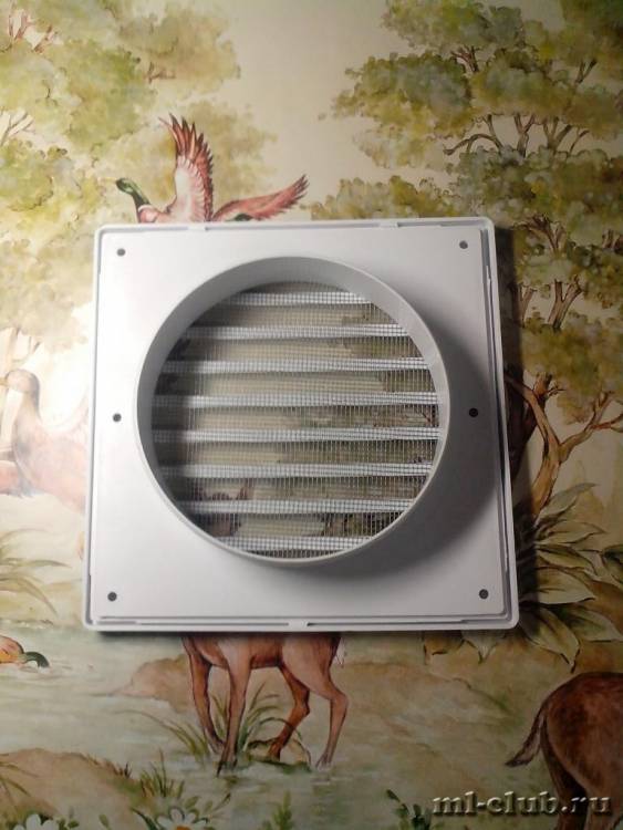

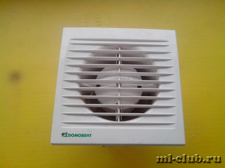

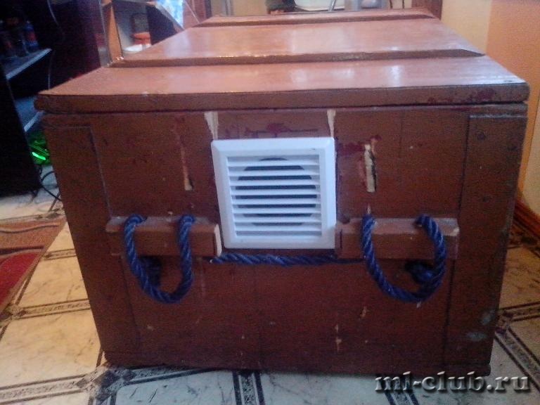

3.Чтобы картошка не гнила, решил запаралелить маломощный вентилятор, который обычно ставят в сортире или на кухне. Но даже маломощный вентилятор очень уверенно обдувал ящик и не давал прогреться изнутри теплому полу.
Вынужден был поставить выключатель и подсоединился на 220 в. напрямую через клеммы терморегулятора.
4. Для всякой мелочевки типа морковки, лука и т.п. сделал отдельный небольшой отсек
Для чего использовал решетку от старого холодильника.
Как выложить основание теплого пола в вашем ящике.
Уложить нагревательную пленку на теплоотражающее покрытие
Убедитесь в отсутствии повреждений нагревательной пленки и соединительных проводов.
Нарежьте и уложите нагревательную пленку на зону обогрева медной полосой вниз.
Максимально допустимая длина отрезка полосы при ширине 50,5 см - 10 м, при ширине 80,5 см - 6 м, при ширине пленки 100,5 см - 5 м.
Резать нагревательную пленку разрешается только по специальной линии отреза.
ВНИМАНИЕ! Запрещается при монтаже накладывать полосы пленки друг на друга. При монтаже нагревательной пленки будьте аккуратны и используйте обувь на мягкой подошве для предотвращения повреждений материала.
Определить места присоединения токоведущих проводов
Смотрите Схему. Подключение нагревательной пленки осуществляется параллельным соединением.
Обжать соединительные электрические провода контактным зажимом.
Аккуратно кончиком ножа отделить медную полоску на нагревательной пленке.
Вставить контактный зажим с проводом и надежно обжать его несколько раз, присоединив к медной полосе.
Плотно зафиксировать изоляционным скотчем места присоединения клемм на нагревательной пленке и место среза медной полосы.
Прорезать ножом в изоляции каналы, чтобы можно было углубить в них токоведущие провода. Не допускается прокладка электрических проводов поверх или под нагревательной пленкой.
Вывести электропровода от нагревательной пленки к установочной коробке терморегулятора. Убедитесь, что датчик температуры также подведен к месту установки терморегулятора.
Зарисовать схему укладки нагревательной пленки с указанием размеров
В процессе эксплуатации вы сможете определить место расположения нагревательной пленки и электрических проводов для целей монтажа и поиска возможных неисправностей.
Подключить провода к терморегулятору согласно инструкции по подключению.
Произведите и запишите замеры сопротивления в нагревательной пленке. Измерение производится на концах проводов, предназначенных для подключения к терморегулятору и датчику температуры.
Вычислите потребляемую системой теплого пола мощность по формуле:
W=V2/R , где:
W - мощность системы (Вт)
V - напряжение сети (В)
R - сопротивление теплого пола (Ом)
Сравните полученный результат с максимально допустимой нагрузкой терморегулятора.
Согласно паспорту на терморегулятор она должна быть больше полученной по расчету на 20%. Я этой алгеброй не занимался).
Установить терморегулятор и выполнить все необходимые электрические соединения
ВНИМАНИЕ! Запрещается подавать напряжение на нагревательную пленку, не изолировав контакты.
Кратковременно (на 3-5 минут) подайте сетевое напряжение и проверьте работоспособность всей системы. Снова отключите напряжение.
Для защиты от механических повреждений я смастерил решетку (см. фото).
Цена вопроса
  1. Уголки ПВХ  и клей        – 300 руб.
  2. терморегулятор                – 840 руб.
  3. нагревательный элемент – 275 руб.
  4. комплект соединений     – 180 руб.
  5. изолон фольг.                    – 55 руб.
  6. вентилятор                       – 700 руб.
  7. пенопласт                          - 195 руб.
  8. ИТОГО                               2545 руб.
Вот собственно говоря и все. Для наглядности наделал фоток. Если кому это интересно, охотно отвечу на ваши каверзные вопросы.
