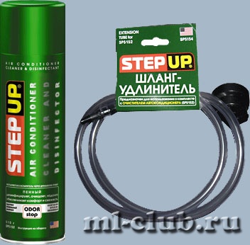

Как раз сегодня делал процедуру указанную в заголовке топикстартером. Фото не делал, поэтому опишу всю процедуру на словах. Надеюсь она будет полезна форумчанам.
В моем случае проблемы начались после того как салонный вентилятор перестал правильно работать. В один из дней при работе климата из под бардачка начал раздаваться хруст и треск. На следующий день вентилятор перестал работать. При легком постукивании нижней панели, под бардачком, ближе к правому краю вентилятор запускался, но его производительность упала в 2 раза судя по напору воздуха из сопел. Пообщавшись с местными электриками и покурив профильные разделы на форуме понял что вентилятор подлежит замене. В течение четырех дней, пока ожидал доставку вентилятора и нового салонного фильтра продолжал ездить на авто, в котором климатическая система из за неисправного вентилятора жила своей жизнью. Как раз в этот момент я явно начал чувствовать неприятный запах из сопел старых старых тряпок. Мой организм очень плохо переносят жару, ктому же я содержу салон в стерильной чистоте, поэтому климат у меня работает всегда а стекла я открываю лишь во время курения. До этого запах меня не напрягал, хотя он довольно таки специфический. Но подобный запах присутствует практически во всех немецких авто с возрастом 8 10 лет. Так как мне предстояла замена вентилятора и салонного фильтра, опыт замены которого у меня уже есть, я решил очистить испаритель кондиционера своими силами. Для этого я приобрёл в магазине баллон с химией очистителем фирмы Атас. Выбор подобного продукта в магазине был невелик а продукцию этой фирмы мы используем на нашей автомойке и имеем положительные отзывы. В одной из передач Главной Дороги рекомендовали для дезинфекции системы кондиционирования воздуха в авто использовать хлоргексидин. Его я приобрёл в аптеке. По моему мнению запах вызывает грибок и плесень. Хлоргексидин может это убить но и не уберет пыль с испарителя в которой и рождается эта гадость. Поэтому я сначала хотел очистить радиатор пеной от грязи a хлоргексидином обеззаразить.
Загнав автомобиль в наш сервис я приступил к работе.
Снимаем панель под бардачком
Извлекаем салонный фильтр и светя фонариком в монтажное отверстие фильтра оцениваем состояние испарителя кондиционера. На наших авто испаритель стоит в паре сантиметров от салонного фильтра ввиду чего рассматривается вся его поверхность. В моем случае испаритель был практически чист но покрыт серым налетом. Наверное это микропыль которую не смог задержать салонный фильтр и она прикипела к испарителю когда он был влажный после работы. Вначале я заменил вентилятор а после приступил к чистке системы. Проверяя работу вентилятора я не устанавливал салонный фильтр и нижнюю крышку фильтра. Воздух при работе вентилятора выходил в монтажное отверстия фильтра, поэтому при чистке оно должно быть закрыто. Надев на баллон с химией удлинительный шланг я проверил распыл химии. Форсунка на конце шланга подавала раствор в 3 стороны что не нужно в нашем случае. Удалив форсунку с кончика шланга я загнул его буквой г и ввел его в монтажное отверстие салонного фильтра. Как мог стараясь равномерное нанес пену на испаритель кондиционера. Когда пена начала падать хлопьями на пол, на котором я предварительно расстелил целлофан, я быстро закрыл отверстие крышкой. Понимая что пена расширяется и начнет лезть в новый вентилятор, что нам явно не нужно, я запустил систему климата в ручном режиме выставив на единицу скорость вентилятора, надеясь что воздушный поток затолкает пену в соты испарителя и спустя минуту выключил систему дав химии время чтобы отесть загрязнения. Спустя несколько минут я вновь запустил систему климата постепенно увеличивая скорость вентилятора. Из центральных сопел начала лезть грязная пена а из трубки слива конденсата вылилась грязная вода. Машина работала до тех пор пока это не прекратилось. После этого я повторил процедуру, блага объема баллона мне хватило на 3 раза. во время чистки держим все двери открытыми и ловим грязную пену из сопел тряпками. После я просушил систему включив печку. Затем с помощью пульверизатора я обильно смочил испаритель кондиционера хлоргексидином и выждав пару минут вновь включил климат на полную мощность. Погоняв 15 минут климат я установил новый салонный фильтр и собрал торпеду.
В целом как ни странно я был сильно удивлен сколько запахов ушло из моего салона. Ехав домой я наслаждался свежестью и прохладой. Вцелом результатом данной процедуры чистки я более чем доволен. Однозначно буду ее делать на всех своих авто по мере необходимости. Также рекомендую подобное всем форумчанам. Для тех кто имеет опыт замена салонного фильтра в данной процедуре ничего страшного нет. Производить чистку через слив конденсата без снятия салонного фильтра считаю нецелесообразной, так как грязь отмытая из фильтра попадет в испаритель кондиционера.
Не забудьте перед процедурой запастись чистыми тряпками и фонариком. Удачи.

Брал средство Setp Up
