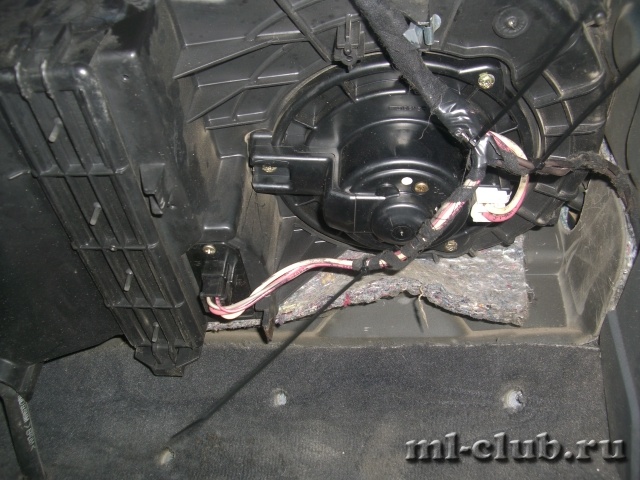

На фотографии в нижнем левом углу...
post-5118-0-00117400-1410371427_thumb.jp
Ян, так там фильтр салонный, где шланг-то?
Я не ту фотку вставил.... исправился!
  В 10.09.2014 в 17:51, БИБИЯН сказал:
Ну......?
Фотки очень похожи... смотри в левом нижнем углу фотографии... там эта трубка, снимешь ее, вставляешь в отверстие трубочку баллончика и выдавливаешь все внутрь... может даже через воздуховоды пена полезть...(все воздуховоды должны быть открыты)
  В 10.09.2014 в 17:48, БИБИЯН сказал:
Своевременно. А то я хотел снаружи лезть, а оказывается есть с салона доступ. Завтра куплю баллончик. Делал такую чистку на Эксплорере. Потом долго мылом пахло :)
