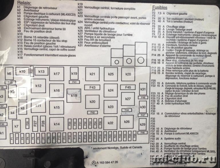

Виктор, я не шучу и не прикалываюсь, ошибка, ту что дал ланч, именно по гидроблоку, скорей всего это щетки гидромодулятора. Если сам способен это осилить, то буду дальше разговаривать, если руки из попы, ну в плане ремонта, мб ты в другой сфере гений, все таки сфотографируй внутренюю часть крышки блока предохранителей, мне нужно ту часть где реле,

Ну раз способен, то алгоритм такой -в блоке предохранителей , под капотом снимаешь крышку и смртришь, ф это преды, к это реле. Не помню есть ли пред на эту цепь, посмотри что то типа гидравлик юнит. Если пред цел. То смотришь какое реле отвечает за гидралик юнит, или абс гидравлик юнит. Смотришь куда, в какие гнезда входят самые большие ножки реле,это силовые,перемыкаешь их чем нибудь, если моторчик не работает то практически однозначно щетки,мб конечно обмотка,но редко,если моторчик работает,то разомкнуть изамкнуть еще несолько раз,еесли он работает без затыков,тогда щетки в порядке. Ищешь такое же реле, отвечающее, ну например за стеклоочистители, меняешь их местами и пробуешь ту функцию, откуда снял реле, стеклоочистителей к примеру, если все не изменилось,тогда могут быть клапана и тд.
Еще одно, когда перемыкаешь силовые контакты , не реле, в блоке, без фанатизма, а то хиросиму с нагасаки можешь устроить,

короче нашел я реле, 25  на картинке.Начал перемыкать, но ни чего не изменилось.post-11955-0-08781800-1382034025_thumb.j

короче нашел я реле, 25  на картинке.Начал перемыкать, но ни чего не изменилось.attachicon.gifIMG_4698.JPG
гляньте пред F27. Целый? начал перемыкать или перемкнул? силовые?
если ответ утвердительный - снимайте, разбирайте моторчик
Да предлхранитель целый.перемкнул силовые ноги и тишина
Где то на форуме есть отчет, даже с фото по ремонту моторчика, надеюсь это решит проблему.
