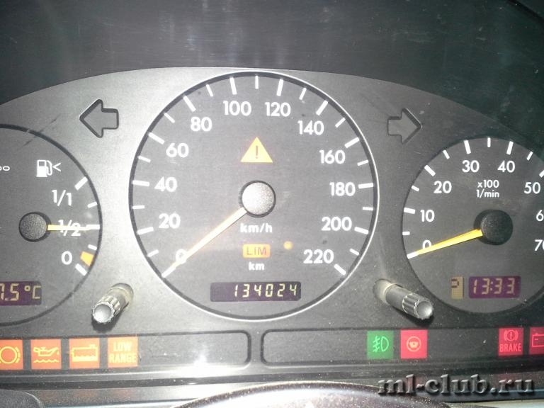

Ну вот значит в ёмкости для омывателей вставлены видимо два нассоса..видимо передний отвечает за лабовуху...и из него капает вода...скинул объяву с одометра о ТО...но при втором положении ключа горят восклицательный знак и надпись LIM
что бы это значило?

У тебя машинка 1999 года выпуска-это дорестайлинг, а вот приборка, которая у тебя на фото-от рестайлинговой машинки и переходной, т.е. от 2000 г.в. и дальше до 2004,    Поэтому, могут наблюдаться глюки по этому поводу если она не адаптирована в блоке, перво наперво надо отсюда плясать, я думаю,
пусть ГУРУ меня поправят
Но надпись ЛИМ при положении ключа 2 должна гореть, мне кажется, чтобы показывать, что она исправна и работает, если есть такая функция на рычаге круиз-контроля, вот у меня этой опции нету, так и ЛИМ не горит
Восклицательный знак тоже должен гореть, они тухнут при заводке двигателя, и ЛИМ и Воскл. знак
А вот лампа ЧЕК у тебя погашена - это плохо, значит есть какие-то косяки
