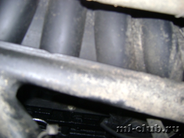

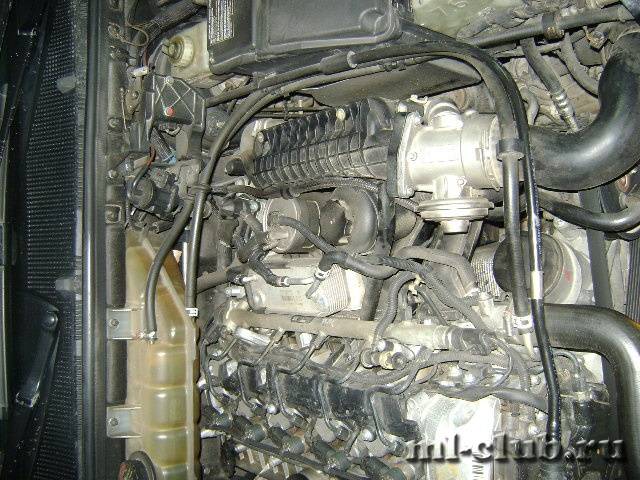

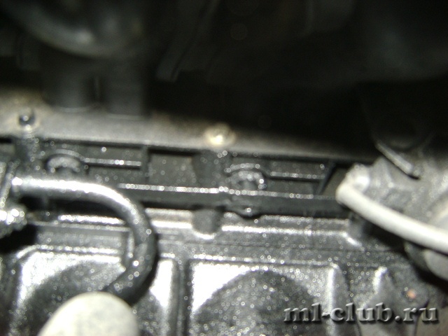

Мловоды, всем доброго времени суток. Итак, сегодня снял декоративную крышку на своем 270 CDI и появилась куча вопросов:

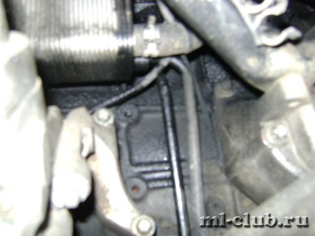

1) обнаружил на крышке маслянного фильтра, потеки масла моторного, взял фонарик и обнаружил потеки на блоке (фото прикрепил). Насколько смог, просунул руку под впускной коллектор и там свежее масло на трубах коллектора (как смог, поднес туда фотик, сфотал снизу). Масло свежее, потеков много, НО при этом нет расходы по щупу и БК (фото коллектора снизу тоже прикрепил). Я, так понимаю, что пришел пушистый зверь заслонкам в коллекторе? Как быть, мужики, посоветуйте. Снять коллектор и выломать их и поставить заглушку с торцов где были болты? Новый коллектор? Подскажите, если снимать коллектор и выламывать заслонки, то как пошагово вся процедура происходит? Опишите, пожалуйста. И если возможно, стрелками на фото мотора покажите, что за чем снимать? Какие последствия?

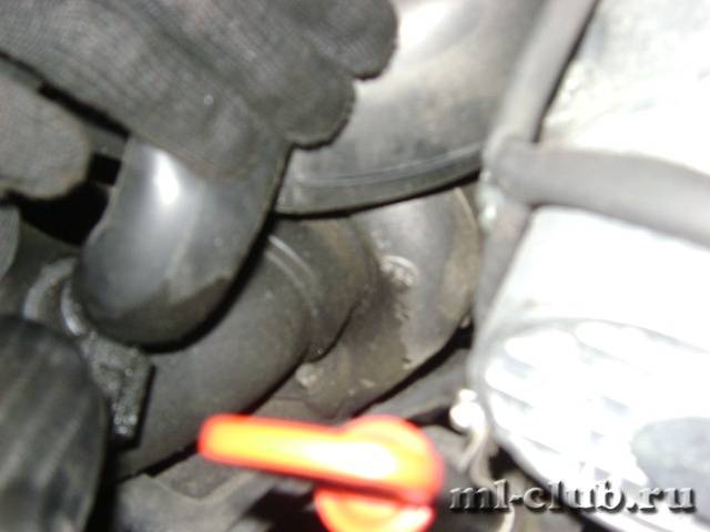

2) рядом со щупом идет патрубок, в который входит разъем (фото прикрепил, название "мокрый разъем"). Что это за разъем? Какая причина этого отпотевания? Протираю его регулярно, но через какое то время, он все равно отпотевает. Как устранить?

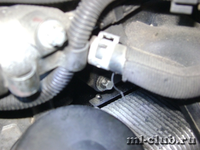

3) посмотрел на турбину, там тоже есть отпотевание (фото ниже), пред.хозяин говорил, что менял ей внутрянку, но насколько достоверно, неизвестно. Чревато или ещё походит турбина? Пробег 153 т.км.

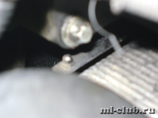

4) во время разглядывания впускного коллектора, обнаружил тягу. Подскажите что за тяга? Мне кажется или же она на самом деле должна присоединяться к верхнему креплению, которое под болтом находится (болт на фото "тяга 2").

Все, что касается масла - можно пропустить, течет и течет.... Разобраться нужно почему на последних двух фотках на тяге не видно одетых рычагов заслонок
Что это за тяга? И чем грозят, не одетые рычаги заслонок?
а там скорее всего и заслонок то нету. Выкидывают их и говорят едет не хуже...
Все может быть, но если бы их выкинули, то должны были отверстия заделать и масла на движке тогда не было бы.

Итог, снял колесо и подкрылок. Фото увиденного ниже. Итог, мужики, менять коллектор или выламывать заслонки? Можно ездить без них или нет? Какие могут быть последствия и надо ли что-то перепрошивать после того как выломаю/поменяю?

Мне не разглядеть :( ракурс не удачный и в телефоне плохо видно.
По количеству масла- я бы забил, что собственно уже 3 года и делаю(стыдно)
Заслонки должны быть. Если изучишь теорию- придешь к тому же выводу.
На практике кто их убирает радуется сухому двигателю и не отмечает видимых изменений. Но М55 должен остаться на месте и подключен.
На словах опиши, что там с тягами на заслонки и пр

Судя по тому что тяга отцепилась - заслонок уже нет, точнее они еще есть, но то что от них осталось трудно назвать заслонками. Я бы снимал не сильно затягивая коллектор, т.к. сажа чудный абразив и реально подпиливает заслонки, они ломаются и летят в цилиндры что может плохо сказаться в дальнейшем на моторе. Это первый момент.
Второй момент это опять же исходя из того что тяга отцепилась - вы уже по сути без них ездите, другой вопрос в каком положении они встали. Это я к тому что можно их и удалить и хуже от этого не станет, как правильно писали выше - мотор М55 надо оставить, иначе  аварийный режим светит.
По поводу потеющего мотора, разъема - у меня так-же и с этим ничего не сделаешь.
